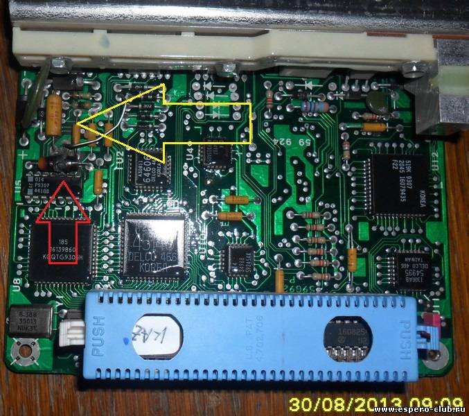

Привет всем!
Начну издалека, чтобы исключить лишние вопросы. В наличии Эспера 1994 года 2л моновпрыск Multec SPI. Начала дергаться стрелка тахометра, потом появились провалы, потом машина стала глохнуть на холостых, потом заглохла совсем. В бесплодных попытках запуска был посажен АКБ. Приехал буксир, потащили, с буксира неожиданно завелась и потом ровно 5 минут ехала хорошо, потом снова начались провалы, хотя в гараж въехала сама. Первое подозрение было на индукционную катушку, заменил, проверил модуль, искра есть, опорный импульс на ЭБУ уходит, бензонасос качает достаточно бензина, форсунка работает. Заводилась в пусковом режиме, работает на 400 оборотов и все. Сделал диагностику, 12 и 33 (высокое давление во впускном коллекторе). Снял ЭБУ, вскрыл и увидел ЭТО.Красной стрелкой то что выгорело, желтой похоже это такая же деталь. Вопрос - что за элемент схемы, по прозвонке похоже на диод, но не то. Может у кого-то есть схема ЭБУ? В общем, прошу помощи, любые рациональные идеи приветствуются. Еще добавлю - Метки ГРМ в норме, бегунок стоит правильно, Генератор исправен. АКБ старый и дохлый, но крутит, и он точно не при чем. Всем заранее спасибо.

по фото сказать сложно ,похоже больше на кондер,по маркировке соседнего большого баченка будет ясней.
вопрос в том что просто так не горит, где замкнули проводку,причем микросхемы могли пострадать.
Пробуй конешно заменить подгаревшую деталь,дорожки посмотри.
по хорошему отдай в радиомастерскую .

А на схеме какое обозначение нарисовано? Это скорее всего постоянный кондёр, прозвони его Омметром, если держит нагрузку какое то время, то точно кондёр.

3 ЭБУ работает даже с таким повреждением, причем возможно, что сгорание этого кондера (а я тоже склоняюсь к тому, что это кондер) влечет за собой выход из строя модуля, предыдущий простоял 4 месяца после сдыхания родного.
Сейчас попробую выпаять второй такой же конденсатор ,замерю его, и подберу замену вместо сгоревшего. Посмотрим, что будет.
