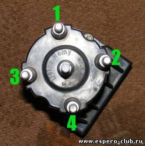

И переставь вв по нормальному. Верхний контакт эт 1ый цилиндр, далее по часовой 2,4,3.

Ты сомневаешься в моих знаниях? Я знаю, что говорю))) Смотришь на трамблёр, самый верхний провод 1ый, далее по ЧАСОВОЙ 2,4,3. ПРОТИВ ЧАСОВОЙ 1ый, 3,4,2. И не спорь.

kostroma21Дата: Воскресенье, 25.Авг.2013, 22:09:12 | Сообщение # 12
Прикрепления: 0626370.jpg (17.3 Kb)
