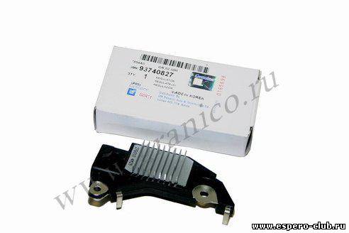

MaKcuMДата: Среда, 14.Авг.2013, 16:21:10 | Сообщение # 8
Цитата (seven_1989)
было у кого то напряжение 17 вольт на генераторе...не помню с чем связано
Связанно с умершим регулятором напряжения (реле-регулятор по простому). Эта хреновина стоит в самом генераторе, выглядит так
Прикрепления: 8352057.jpg (13.6 Kb)
