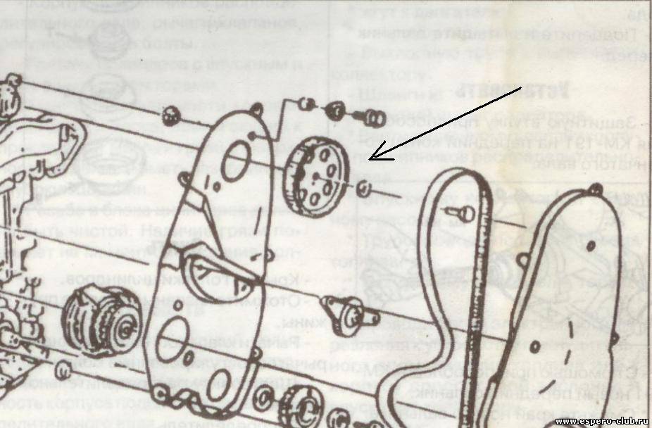

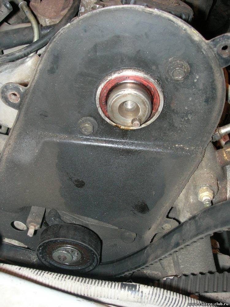

Мужики, снова выручайте! вчера встал колом.. разобрал все, слетел верхний шкив распредвала, из за этого сьело пару зубьев! как должен крепиться этот шкив? в нем есть отверстие в распредвале тоже, то есть должно быть что то стопорное! но у меня нет.. закручивается болтом, этот болт расслабился..отверстие пустое! кто что скажет? может фото есть может стопорнуть можно,кто сталкивался? машина срочно нужна.. нужно до закрытия магазинов что то решить! заранее спасибо!)
JnishДата: Понедельник, 22.Июл.2013, 11:59:51 | Сообщение # 2
Сообщений: 44
вот и он..
Добавлено (22.Июл.2013, 11:59:51)
вот нарыл в интернете! в распредвале штырек идет..а у меня в нем отверстие sad
Прикрепления: 3227646.jpg (68.1 Kb) · 2973216.jpg (201.6 Kb)
Сообщение отредактировал Jnish - Понедельник, 22.Июл.2013, 12:00:27
КолянычДата: Понедельник, 22.Июл.2013, 13:14:59 | Сообщение # 3
Сообщений: 967
Jnish, Подбери что-нибудь по диаметру(что-бы плотниково было в отверстие и в шкив нормально заходило) и забей туда ! ! ! cry biggrin cool
JnishДата: Понедельник, 22.Июл.2013, 13:24:15 | Сообщение # 4
Сообщений: 44
Коляныч, а это надежно будет? не поведет метал.. что я туда лишь болт смогу какой нибудь! вырвет нахер его? чтот боюсь
EVANДата: Понедельник, 22.Июл.2013, 13:30:21 | Сообщение # 5
Сообщений: 1841
Jnish, а резьбу нарезать, подобрать болт с большой шайбой?
ptwДата: Понедельник, 22.Июл.2013, 13:56:19 | Сообщение # 6
болт,шайба и в резьбу на распреде,резьбы чтоль нет ,пипец .
направляющий палец и шарик который я не помню http://www.elcats.ru/daewoo....ab9e3ce
КолянычДата: Понедельник, 22.Июл.2013, 15:25:08 | Сообщение # 7
Сообщений: 967
Jnish, Да ни хрена не вырвет, он просто как направляющий!
Сам шкив болтом затягивается! ! ! biggrin biggrin cool
LinkДата: Понедельник, 22.Июл.2013, 15:32:46 | Сообщение # 8
никакой болт не выдержит без пальца
JnishДата: Понедельник, 22.Июл.2013, 15:41:02 | Сообщение # 9
Сообщений: 44
что скажете на это мужики?
Добавлено (22.Июл.2013, 15:35:50)
мануал..
Добавлено (22.Июл.2013, 15:41:02)
типа мужик сверло на 6 вставил на холодную сварку посадил и все!
Сообщение отредактировал Jnish - Понедельник, 22.Июл.2013, 15:37:14
КолянычДата: Понедельник, 22.Июл.2013, 16:00:35 | Сообщение # 10
Сообщений: 967
Jnish, Ну правильно!
Только зачем на хол.сварку сажать???
Если плотненько забить в р/вал подходящий по диаметру палец-никуда не денется! biggrin
Dr73Дата: Понедельник, 22.Июл.2013, 16:28:23 | Сообщение # 11
Сообщений: 150
На дизельных движках Опелевских этого пальца нет. Всё выдержит. Если не затягивать, то конечно срежет.
902три55три8три1
vikzag09Дата: Понедельник, 22.Июл.2013, 17:31:52 | Сообщение # 12
Сообщений: 2161
Цитата (Jnish)
кто сталкивался
Была у меня такая шляпа,только я его сам туда вприсовал.Все сделал просто.Достал старый путем высверливания в нем отверстия и вкручивания винтика. Ну а новый заказал у токаря. Делов на пол дня.
Добавлено (22.Июл.2013, 17:31:52)
Цитата (Коляныч)
и забей туда !
Распредвал пустотелый нужно быть аккуратней!!!!
