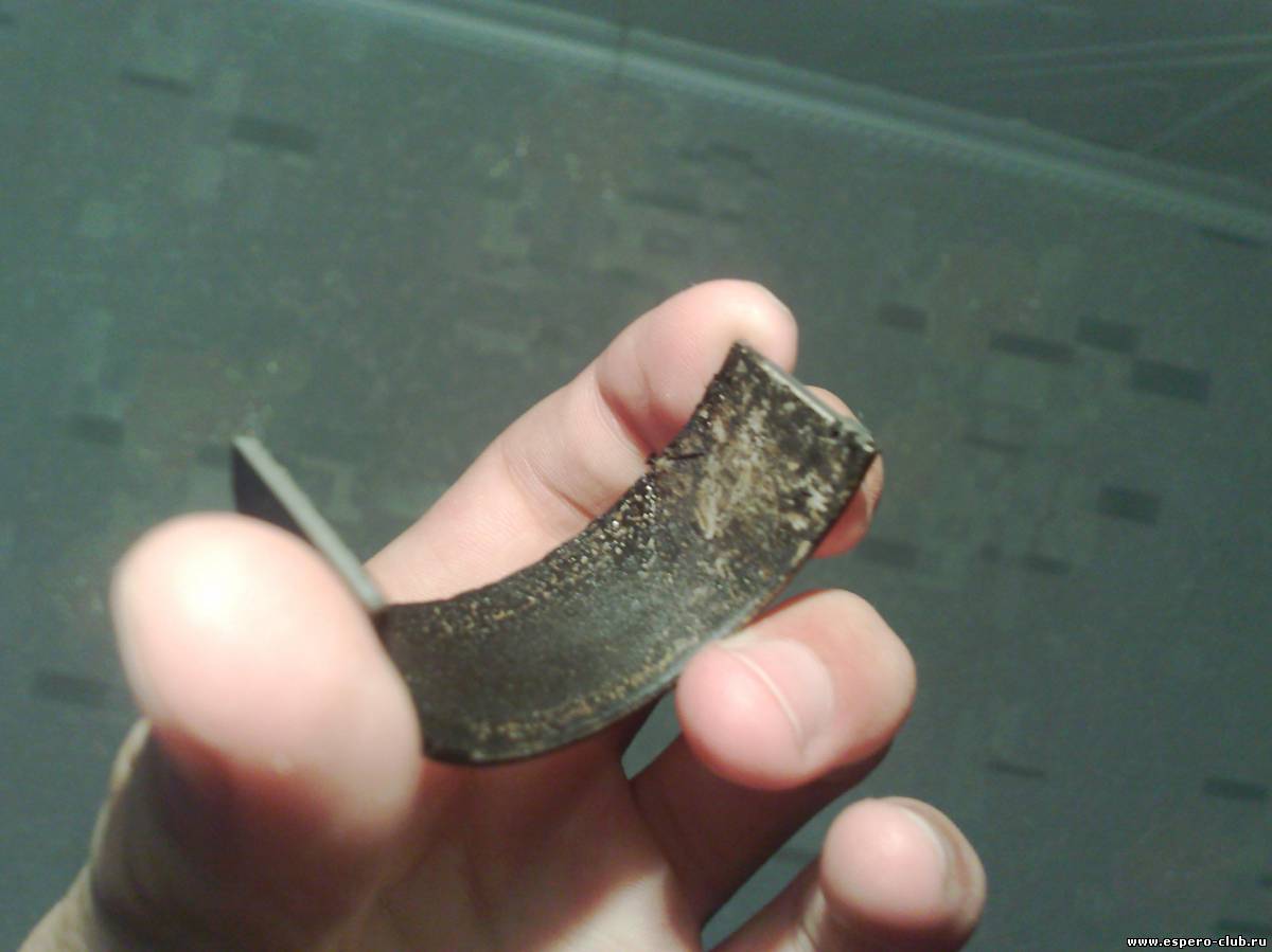

Открыли мотор сегодня.Мыли шейку бензином и щеткой,не отмыли, может его смочить надо? sad Колен вал проверили у специалистов,говорят все в норме.Мотористы говорят что кто мог подсыпать сахар или олифу в масло, вследствий она загустела и затвердела.Почему подсыпали сахар или олифу? Я думаю это косяк старого хозяина.Он как то раз сдавал машину в автосервис.Ему сделали капитальный ремонт,а он оказывается заплатил 75 процентов от договоренной суммы.Вот и подлили эти доблестные мотористы angry Скажите а масляный насос теперь пришла в непригодность?и как это можно узнать? Как его вообще промывать или надо новый брать ? wacko

artkill22, Разбирай и все тщательно мой. Пробуй растворители всякие. Надо и масляные каналы промывать и продувать воздухом и в блоке и в башке.. Насос разбирай и мой тоже. Может он и не успел гавкнуться. sad

Сообщений: 1090
Попробуй отмочить его отмочить в растворителе 646, 650. Закинь на несколько часов,потом уже отмывай
YriyДата: Понедельник, 08.Апр.2013, 20:09:58 | Сообщение # 51
Эмульсию из воды и масла очень хорошо отмывает горячая вода с Фейри. Больше ничего не берет. biggrin

Сообщений: 44
Все промыли.Все теперь блестит.Осталось одна проблема. Гидро компенсаторы застряли в голове.В мотор залили олифу в умышленных целях.Гидрокомпенсаторы купили новые 8 штук.Теперь не можем поменять ,так как она прилипла?Что делать? Купить новую башку или его вытащить?Только как ? sad

artkill22, А что олифу растворяет? Лей эту химию на гидрики.

Проблема решена.Сделали прорези в гидро компенсаторах с помощью болгарки,потом с помощью ключа крутили по часовой стрелке при этом наливая на все это чудо растворитель smile .Щас мотор собираем.Все готова.Завтра в обед заведем,если заведется конечно booze
