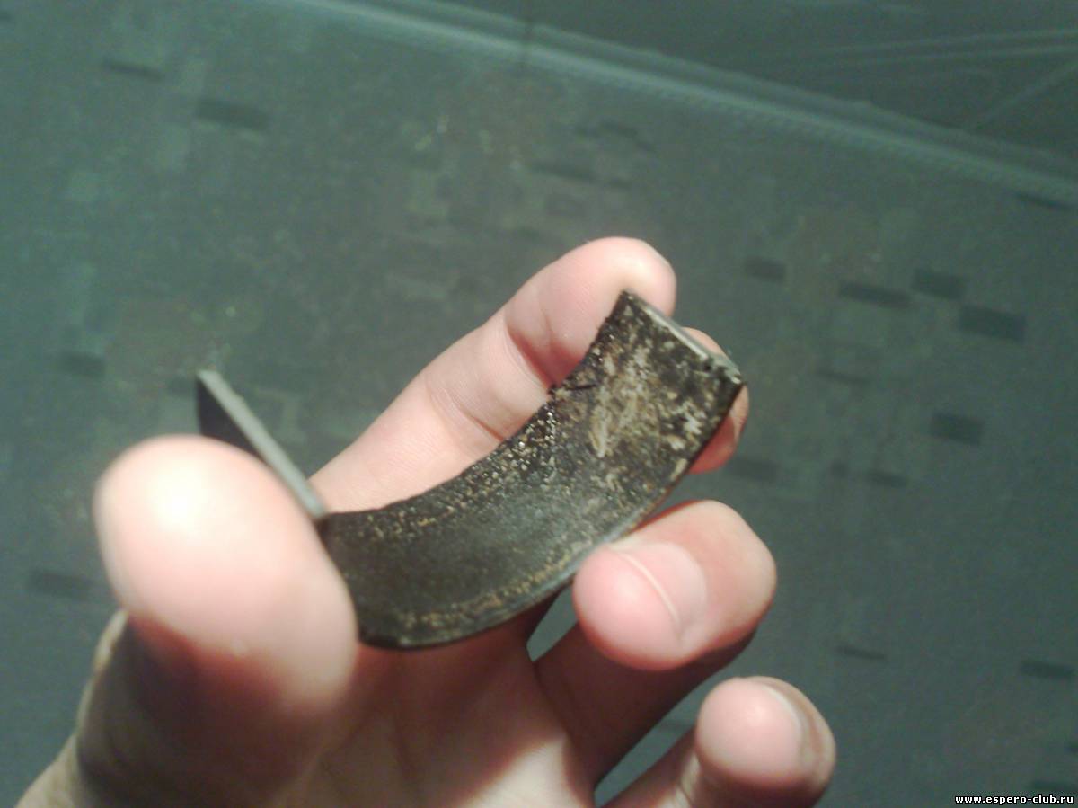

Сегодня разобрали мотор.Там вкладыша сухие!Масло очень черное и густое .Коленвал не крутится на отрез(все сухое). Мы думаем может коленвал заклинил из за того что насос маслораспределителя забился или перестал работать ? Помогите пожалуйста. Кстати из за чего сухость может быть? Может из за того что, стоит машина 9 месяцев как сломался? surprised
Фото сухого вкладыша по ссылке внизу.....спасибо... cool
Прикрепления: 2238090.jpg (59.2 Kb)
YriyДата: Суббота, 09.Фев.2013, 18:02:01 | Сообщение # 38
artkill22, eek facepalm
Машина может стоять хоть 10лет. Видать у тебя насос гавк, или это не масло, а олифа. может даже натуральная. Видать залили хрени, все закоксовалось. разбирай все по детальке и голову тоже и мой. И каналы масляные отмачивай и продувай воздухом.Вкладыш как раз похож на закокксованный. Каналы в вале мой и продувай и меряй. Или наоборот, померяй, если надо проточи и каналы промывай и продувай.
artkill22Дата: Суббота, 09.Фев.2013, 21:28:51 | Сообщение # 39
Сообщений: 44
А как проверить работаспособность насоса ? batman
kononДата: Суббота, 09.Фев.2013, 23:21:17 | Сообщение # 40
Сообщений: 151
насосы по конструкции непроблемные.пашут много тыков на машинке.видя фото вкладыша,то как уже писали выше разбирать и мыть.
Сообщение отредактировал konon - Суббота, 09.Фев.2013, 23:24:10
artkill22Дата: Суббота, 09.Фев.2013, 23:45:52 | Сообщение # 41
Сообщений: 44
А чем мыть и как мыть ? Есть где нибудь мануал для автолузера biggrin
kostroma21Дата: Воскресенье, 10.Фев.2013, 00:04:15 | Сообщение # 42
Тебе наверное надо сначала замачивать на какоето время если у тебя там всё высохло.Попробуй в соляре,бензине,керосине...короче в том что смывает масло.Хорошо бы в каустике да где его сейчас найдёш?
YriyДата: Воскресенье, 10.Фев.2013, 05:47:57 | Сообщение # 43
artkill22, Мыть кисточкой и начни с солярки.
StarДата: Воскресенье, 10.Фев.2013, 10:20:39 | Сообщение # 44
Сообщений: 785
artkill22, Возьми аэрозольный Антикокс . только не работай против ветра без глаз останешься и только на улице. Весч ядерная просто!
Добавлено (10.Фев.2013, 10:20:39)
janex, В пределах одного производителя меняй смело!
не мешай машине работать
kostroma21Дата: Воскресенье, 10.Фев.2013, 11:00:39 | Сообщение # 45
Ему весь двиг надо промыть biggrin
