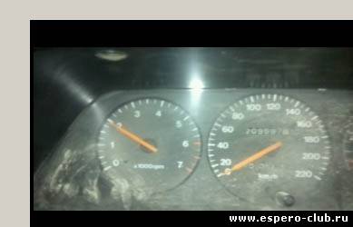

| ну вот блин к оборотам присоединилась и температура как на зло  Добавлено (10.Окт.2012, 09:06:53) --------------------------------------------- Max_EQ у меня просто с оборотами таже беда ну тут и панеслась не хотел сосдовать еще тему

| Quote (Nurzhan_agent47) кстате еще когда глушу двиг то стрелка падает как камень а ведь должно плавно!!я не ошибаюсь? случайно прочитав вчера эту тему решил посмотреть как у себя, сегодня по приезду на работу вспомнил и проверил, при глушении двигателя, стрелка тахометра моментально падает вниз, нормально ли это? вопрос чисто из спортивного интереса
