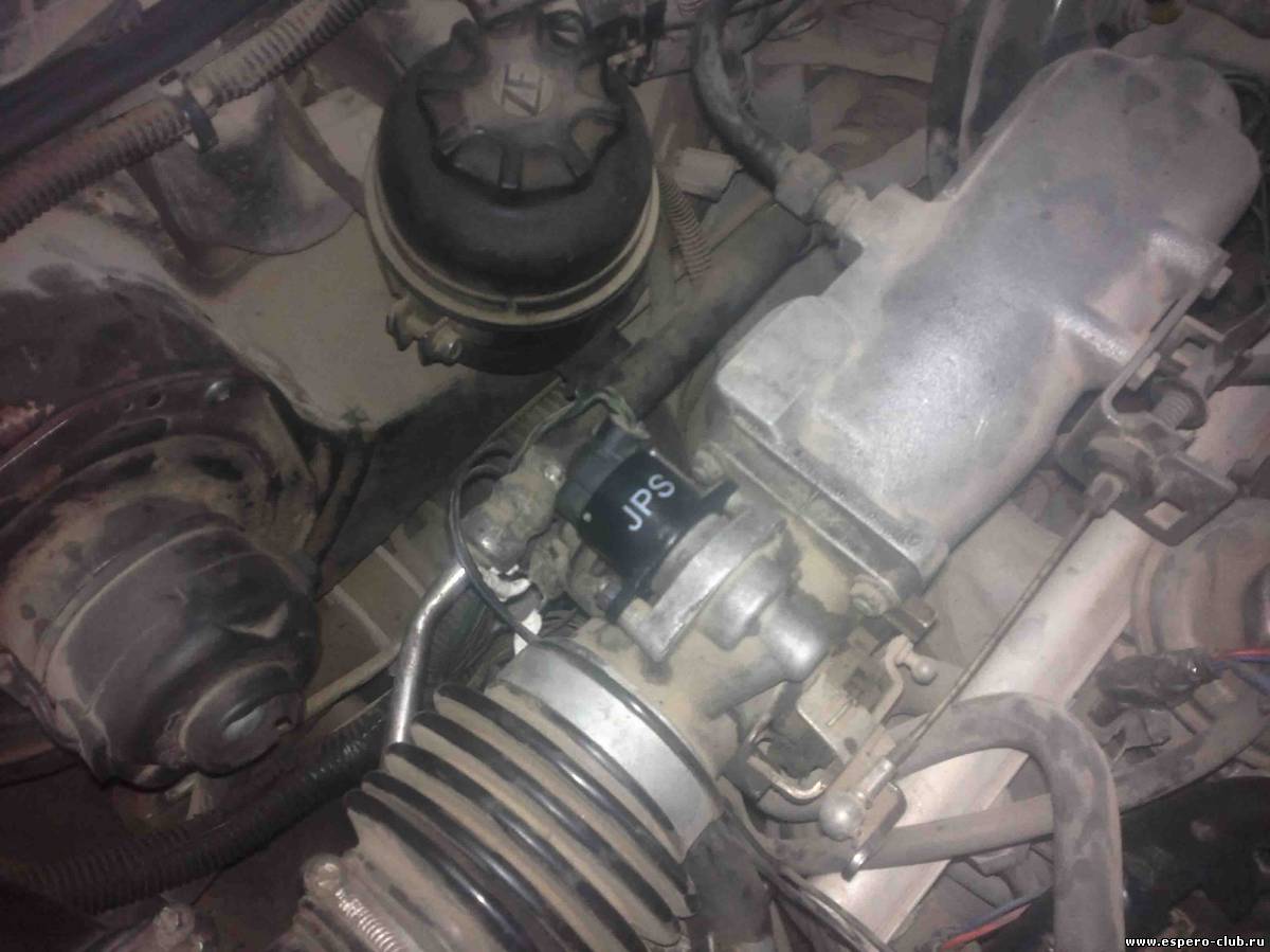

Nurzhan_agent47Дата: Среда, 10.Окт.2012, 08:51:36 | Сообщение # 29
Сообщений: 46
ну вот новое РХХ у кого какое мнение?
Прикрепления: 6291792.jpg (90.4 Kb)
GIZДата: Среда, 10.Окт.2012, 08:53:19 | Сообщение # 30
Nurzhan_agent47, я и сам не умею... biggrin
просто знаю что как то через ютуб вроде можно...
