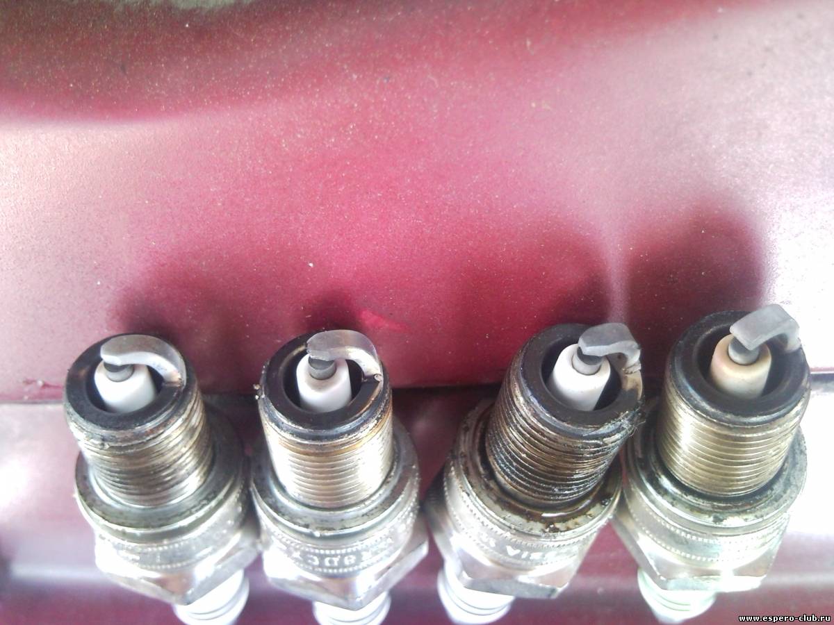

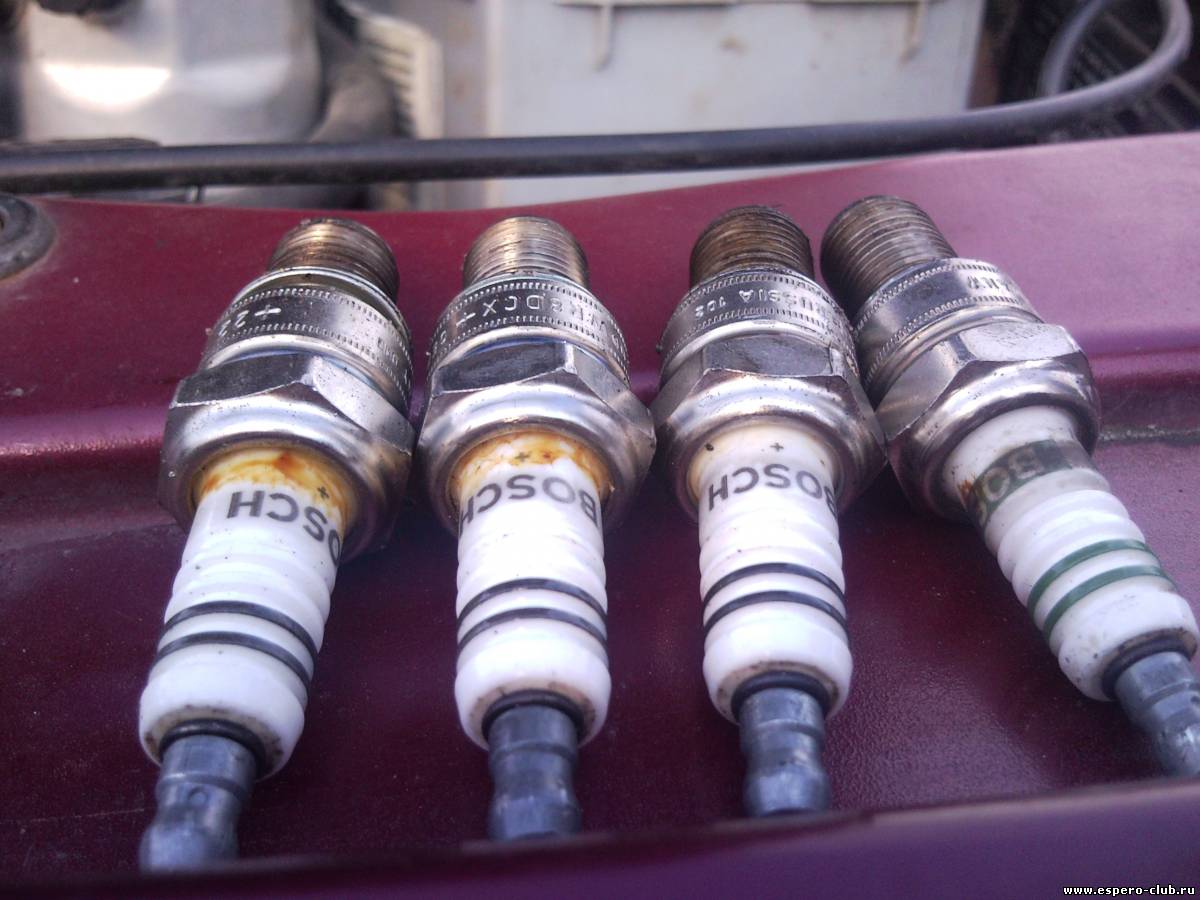

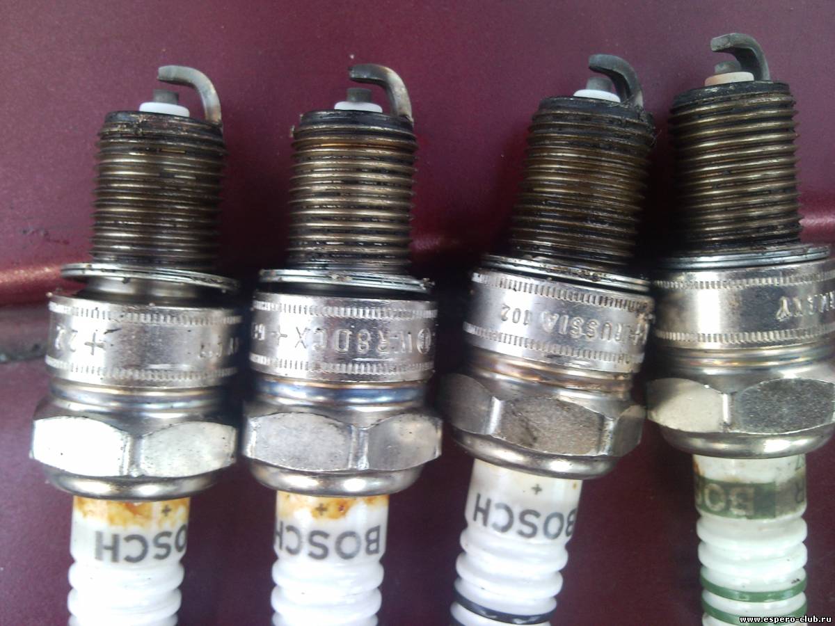

Вот фотки свечей все белые, кроме той которую я недели 3 назад поменял на старую(10000 пробег) из-за пробивания прям с изолятора свечи. А сами свечи не пробежали даже 2000 км. что скажете? толчков при отпускании и нажимании на педаль стало намного меньше. ВВ провода прозвонил: 1 - 8кОм, 2-7кОм, 3 - 6кОм, 4- 5кОм, центральный - 5кОм.

ptwДата: Суббота, 16.Июн.2012, 21:32:38 | Сообщение # 8
Quote (morozjik)
нужна помошь такого же рода.моя ласточка троит на малых оборотах???
пройтись как Rekryt по высоковольтной линии.
читай ниже.
Quote (Rekryt)
провода в порядке,свечи с виду тоже,на этом инжекторе они то белые то как положено коричневые,потенциометр я думаю ты не крутил,не зажимал впрыск,а где уверенность что этот бош не подделка?
поставить хоть дмр на проверку,да вообщем любые б/у свечи.
второе,пожалуй главное возможный подсос уплотнителей форсунок ,попрызгай к примеру вд на нижние уплотнители форсунок,работа двигателя может изменится в лучшую сторону.
под крышкой трамблера посмотреть и саму крышку на трещины ,есть ли белые налеты пробой.
Засранный дроссель легко.
Давление топлива проверь.

Вот я и поставил б/у свечи на все цилиндры, которые откатали 10000 км, они выглядят как 4 свеча на фото. После чего дерганья почти пропали. Я вычитал, что белые свечи говорят, что бедная указывает на переобедненную топливную смесь, недостаток бензина в горючей смеси или тупо по калильному числу не подошли, типа свеча слишком горячая для двигла и получается свеча омывается бензином, но топливо не полностью сгорает, поэтому они выглядят как новые, хотя продавец сказал, что подойдут такие свечи, у них прорезь на планке идёт. надо будет NGK свечи купить (6 номер же по калильности??) и трамблер посмотреть(Холла, бегунок, уголёк и тп). Ах да машина перегревается как будто, после простоя в пробке хлопнуло в воздухан так, что отлетела с хомута бочонок, который в крыле находиться(обнаружил при чистке двигла от масла из-под клапанной) , как открыл капот, словно как в баню попал, до клюва(где значок Daewoo) не дотронешься, настолько нагрелась, хотя вентилятор крутит как положено и сегодня прозвонил ДТОЖ на 80 градусах - получилось - 300Ом, что нормально. Надеюсь вполне человеческим языком написал)))
