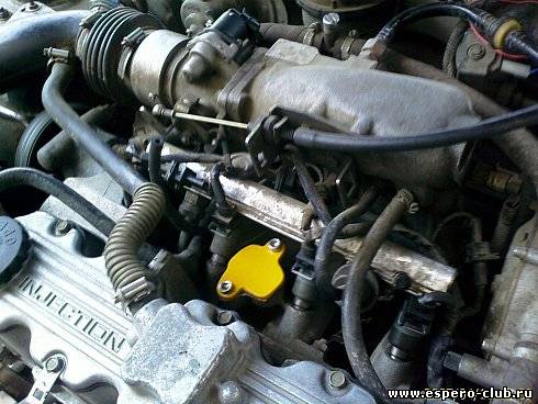

промывал дроссель обнаружил непонятку....
GordONДата: Вторник, 01.Май.2012, 20:58:27 | Сообщение # 1
Сообщений: 57
Ребят это что за замуты такие... влияет ли это на что-нибудь, и что это закрыли колхозными заглушками...

Capten-denДата: Вторник, 01.Май.2012, 21:02:00 | Сообщение # 2
у тебя заглушен клапан EGR, где подписано.

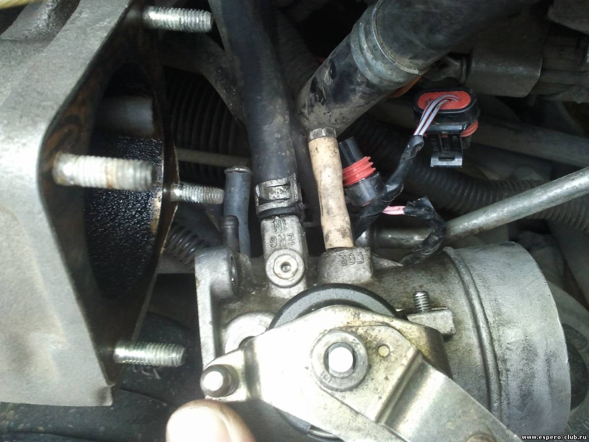

GordONДата: Вторник, 01.Май.2012, 21:33:12 | Сообщение # 3
Сообщений: 57
слева то же черный заглушен, про него не знаешь?...

GordONДата: Вторник, 01.Май.2012, 21:43:32 | Сообщение # 4
Сообщений: 57
вот дурдом
Такой заглушки не стоит...
там стоит непонятная шляпа и от нее идет патрубок под дроссель... на картинке выше именно он отключен, получается у меня эта шляпа подключена не в тот разъем ЕГР в который должна???? или я не прав???

serg55Дата: Вторник, 01.Май.2012, 21:46:32 | Сообщение # 5
Сообщений: 461
Это для машин с атсорбером.
ЭспероводчикДата: Вторник, 01.Май.2012, 22:45:07 | Сообщение # 6
Сообщений: 1057
Шляпа - это и есть EGR от неё идет шланг в дроссель тоже с такой-же надписью, у тебя он заглушен...следовательно клапан не рабочий...не заморачивайся.

Добавлено (02.Май.2012, 17:35:07)
Quote (Эспероводчик)
слева еще черный заглушен, что это за клапан??? знаешь?
