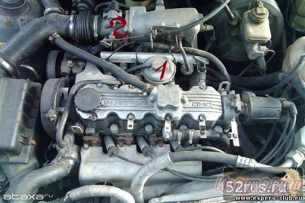

GordONДата: Воскресенье, 22.Апр.2012, 01:26:43 | Сообщение # 11
Сообщений: 57
Вообщем снимаю патрубок со штуки 1, воздух перестает шуметь, затем перекрываю шлаг в начале - воздух сного шумит... такое ощущение будто под штукой 2 он пробивает... ребят как снять штуку 2, просто открутить болты и снять патрубки? или может внутри штуки 2 плотно не перекрывается перегородка когда педаль газа не нажата? и ее надо отрегулировать???
Прикрепления: 7293490.jpg (79.8 Kb)
Esperoooooo
Сообщение отредактировал GordON - Воскресенье, 22.Апр.2012, 01:27:56
unf1984Дата: Воскресенье, 22.Апр.2012, 07:15:17 | Сообщение # 12
если уж захотелось разобраться, что шумит (а воздух при прохождении фильтра-дросселя-ресивера шумит у всех),
снимай дроссельный узел, заодно почистишь и изучишь, что это такое и как работает.
4 гайки, при отсоединении ваккуумных шлангов запомни, где какой стоял. 2 фишки на датчики. привод газа. ну и гофра к возд фильтру.
Только сначала запасись прокладкой дроссельного узла. Старую ставить очень нежелательно.
Или куском паранита-вырезать прокладку самому.
