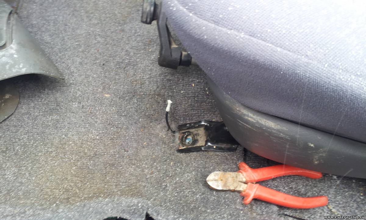

А может масса в салоне под вод.сидушкой.

а где именно эта масса там? блин запары, не знаю с какой стороны подойти даже...провод идет какой то под сиденьем,два пина уходит в кузов эт что? бензанасос? его шевелил чет были продвижения, щас вообще ничего... все глухо...ща на обед поеду дад гляну и с датчика воздуха попробую скину..отпишу

всем большое спасибо! действительно всё дело в этой самой массе,она отвалилась приделал её к болту что сиденье держит и всё окей=))) ктоб знал что с одного проводка могут быть такие проблемы... да и подурацки засунули эт массу в ужасное место..да уж!ну все отлично ,всем спасибо!
