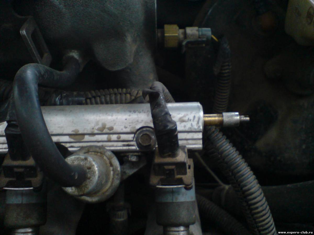

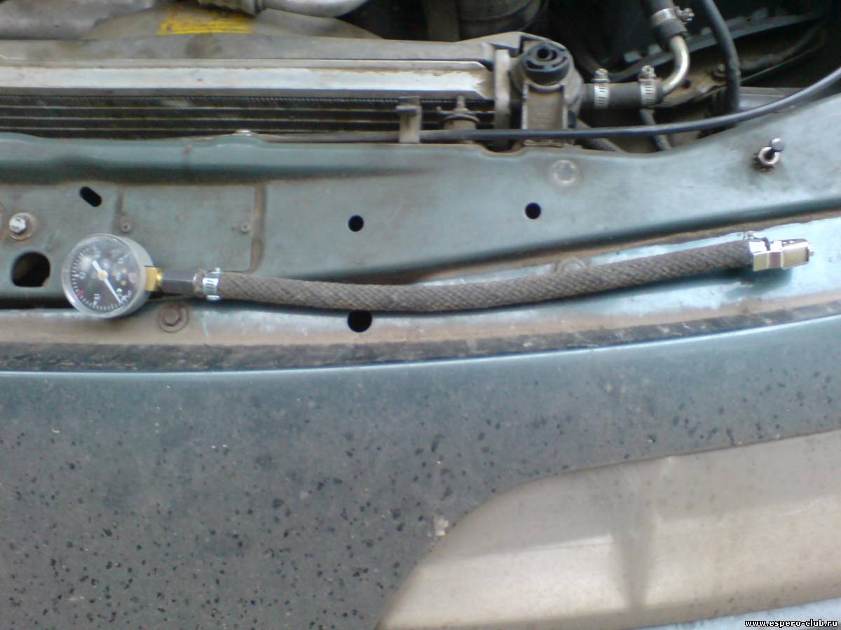

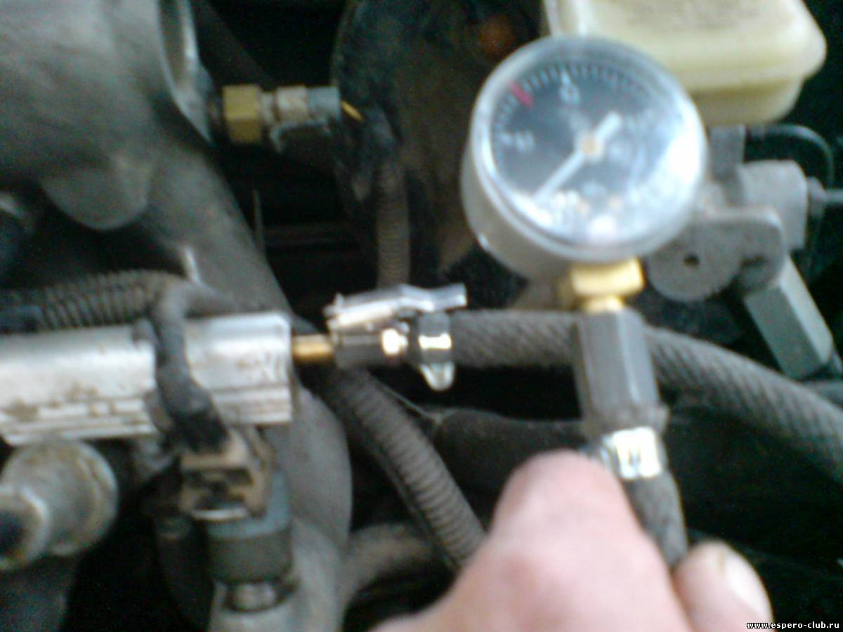

kostroma21Дата: Понедельник, 27.Фев.2012, 07:31:56 | Сообщение # 8
Quote (Maksim)
По поводу давления топлива, как его измерить?
Сделай так tongue
Прикрепления: 8747780.jpg (67.1 Kb) · 5672463.jpg (79.5 Kb) · 4582140.jpg (88.2 Kb)
MaksimДата: Понедельник, 27.Фев.2012, 08:29:51 | Сообщение # 9
Сообщений: 4
Спасибо огромное, попробую.
Samon111Дата: Понедельник, 27.Фев.2012, 09:04:22 | Сообщение # 10
Сообщений: 161
это обычный манометр?а что за переходник,что на рампу накручивается?
kostroma21Дата: Понедельник, 27.Фев.2012, 11:40:20 | Сообщение # 11
Quote (Samon111)
Это нипель от автокамеры.
А манометр стоит 80 -90р...самый обычный.Можно не парится и взять манометр для подкачки шин...может будет поточней.Брал специально расчитаный на небольшое давление.

Samon111Дата: Понедельник, 27.Фев.2012, 18:04:10 | Сообщение # 13
Сообщений: 161
Quote (kostroma21)
э вон оно как biggrin он оказывается врезан в рампу.а сиотрю на свою рампу и понять ничё не могу,почему у меня не так biggrin может заодно скажет кто,зачем с рдт шланг на впускной?в рампе же по определению воздуха не должно быть..
YriyДата: Понедельник, 27.Фев.2012, 20:05:59 | Сообщение # 14
