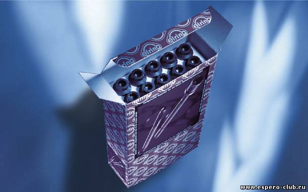

В магазине подобрали вот такие болты Elring
Кто ставил?Подойдут они вообще или нет.До этого ставил от Опеля за 230руб. С надпесью ЛЕО на шляпке болта,и они были под ключ, а эти под звездочку
Прикрепления: 3946129.jpg (65.8 Kb)
Сообщение отредактировал leo46 - Понедельник, 16.Апр.2012, 14:05:28
GIZДата: Понедельник, 16.Апр.2012, 14:11:43 | Сообщение # 53
leo46, я один только такой ставил. Покупал поштучно, фирму не помню. подошол нормально. но у нас три болта у которых резьба с двух сторон , для крепления кронштейна генератора...
leo46Дата: Понедельник, 16.Апр.2012, 14:57:10 | Сообщение # 54
Сообщений: 187
GIZ, посоветуй где их найти можно?Они только на Эсю шли или аналоги есть?

Болты гбц Эсперо
90325498 7 шт.
10031214 1 шт.
10031211 2 шт. FIAT
92061631 2 шт. DAEWOO
80023600- 2 шт. AJUSA
81021300 Комплект болтов головки цилидра 987 р
Размер резьбы M11
Шаг резьбы [мм] 1,25
Длина [мм] 140
Профиль головки болта Внешний шестигранник
