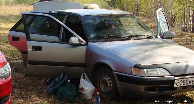

Вот она но это 2009г. щас у нее левого порога нет ваще. правый от 99ой приварен и низам дверей пирдец пришол и аркам и крылу переднему правому и капот так и не выровнял и в жопу немного стукнута была. багажник выправил загрунтовал но не красил и середину заднего фонаря пришлось вырезать. вобщем зверский видок у нее.
