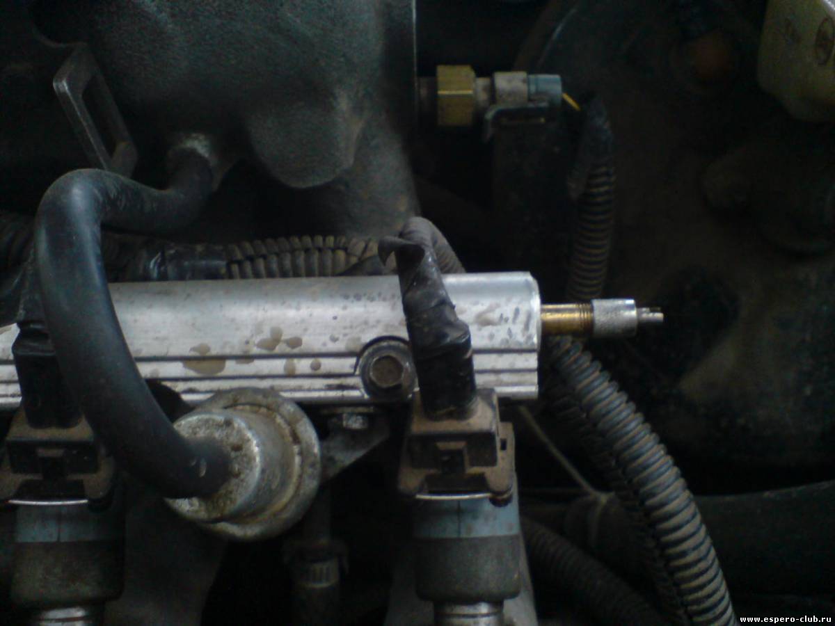

kostroma21Дата: Среда, 26.Окт.2011, 13:08:26 | Сообщение # 10
РДТ смотри на рампе снизу с трубкой идущей на впускной коллектор.
Прикрепления: 9255459.jpg (67.1 Kb)

Так, РДТ на месте и как его проверить? Что то там трубочка как то легко ходит на разъемах.
