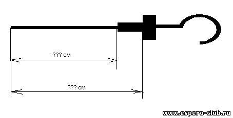

Уважаемые коллеги! Столкнулся с такой проблемой: после замены прокладки поддона залил, как положено по норме 3,75 л масла в движок и обнаружил, что уровень масла примерно на 0,5 см выше метки МАХ. Обратил внимание на то, что на щупе вставляемая в трубку резиновая часть как-бы обрезана, поэтому появились мысли о "неправильной" мерной части щупа. Если не трудно - замерьте на своем масляном щупе длину.

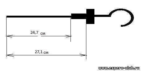

Размеры с моего щупа 90323060
