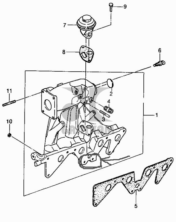

Подскажите как открутить два нижних средних болта на впускном коллекторе
и второй болт от ГРМ ближний к впуску, ключ упирается и не даёт открутить, голова не налазиет слишком длинная шпилька. Ребят подскажите очень срочн. cry sad
Прикрепления: 3214275.gif (72.0 Kb)

возьми головку длинную! а эти два болта откручивал с ямы но оченнь не удобно!

А закрутить эти 2 нижних болта будет вообще жо... Я наживлял их руками наощуп, а потом головкой тонкостенной закручивал. Чтобы открутить эти 2 болта нужно убрать в сторону мешающую проводку.

Я в сервисе снимал, так они мне оба радиатора снимали, чтобы подлезть нормально. И еще что-то, не помню уже.

ZeR0, Я снимал с впуском,снял дроссельный узел снизу 2-ва болта крепежа(для проводки и шланга ),тросик газа , провода с форсунок и подачу,обратку топлива с рампы.Потом на снятой везде подлезишь и все видно!Так легче!

А не снимая ГБЦ можно открутить/прикрутить впуск ?
GIZДата: Четверг, 16.Фев.2012, 15:34:49 | Сообщение # 10
Quote (Orange53)
Можно, но подлазить немного не удобно.
serg55Дата: Четверг, 16.Фев.2012, 15:35:08 | Сообщение # 11
Сообщений: 461
Можно, но очень не удобно. Начинай с двух нижних. Если их сможешь открутить, то снимешь коллектор.
