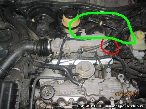

Так NGK идут с зазором 0.8 , получается что они не подходят? И ещё вот такой вопросик, троит на холодную и дымит движок 2 литра, менял свечи, провода, крышку трамблёра, на очереди замена датчика холла, бегунка и настройка зажигания. И какие ещё варианты?Когда прогреется до первого деления всё норм становится. В чём может быть проблема??? Машина стоит ночью в гараже
Цвет дыма какой? Троение и дым могут говорить об образовании льда в шланге ДАД.

Quote (noBap)
А где находится этот самый шланг? Если можно фото
ptwДата: Пятница, 11.Фев.2011, 12:12:12 | Сообщение # 115
ZeR0,
нет там ниче , от дросселя идет темный силиконовый (когда то ) тонкий шлаг , к датчику что расположен на уплотнителе капота ,рядом с бочком гура.

Шланг к ДАДу тот что зелёным обведён?
Прикрепления: 6371331.jpg (39.3 Kb)
Fess-1984Дата: Суббота, 12.Фев.2011, 01:54:55 | Сообщение # 118
Сообщений: 1611
Нет это вакуум на тормозной цилиндр.
ДАД желтым выделил а шланг зеленым
Прикрепления: 1286437.jpg (38.5 Kb)
ZeR0Дата: Суббота, 12.Фев.2011, 11:09:55 | Сообщение # 119
Сообщений: 152
понял) спасибо ))
