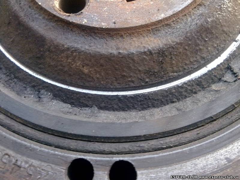

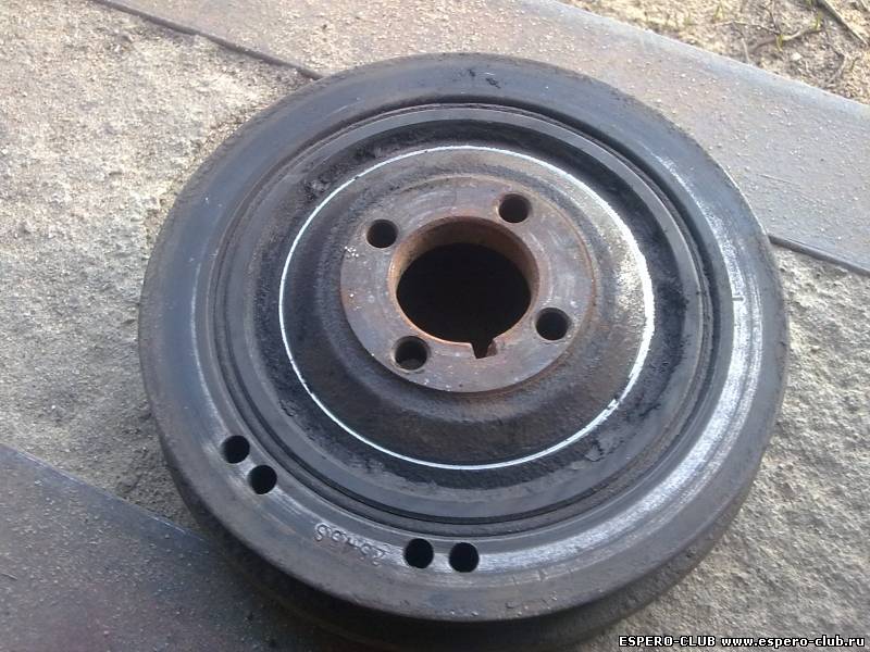

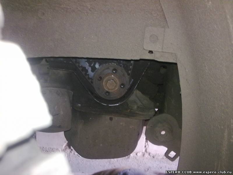

ЗНАТОК, у тебя нижние болты кожуха ГРМ зажаты?
У меня просто был непонятный шелест-звон, оказалось нижний правый болт крепления кожуха был заломан и задний(металлический ) кожух ГРМ не был прижат и тер о шкив генератора (который на КВ)
Вот такая выработка на шкиве:
Прикрепления: 3640342.jpg (36.7 Kb) · 4232297.jpg (83.0 Kb) · 3959804.jpg (75.7 Kb)
