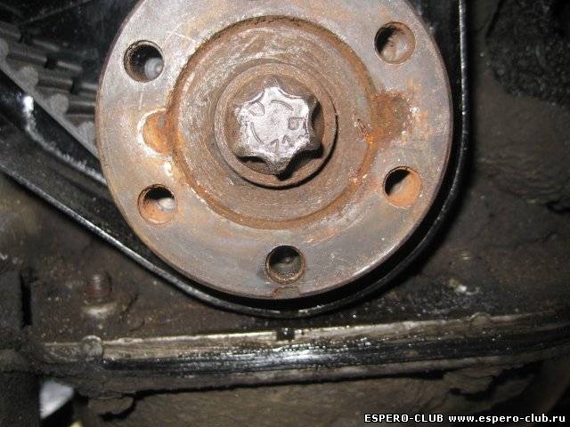

ув. как правильно выставить распредвал, кожух ремня отсутсвует

меткой вверх на шестерне на сколько я знаю

да это я знаю, а на коленвале где метка аааа

а на коленвале меткой вниз smile

Вот еще
Прикрепления: 5033258.jpg (67.0 Kb)
stranik9Дата: Суббота, 16.Апр.2011, 21:34:33 | Сообщение # 6
Сообщений: 26
во это оно , огромное спасибо и низкий поклон за помощь.
