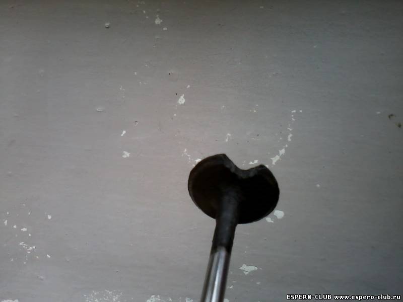

спасибо за помощь.причину нашел.
Прикрепления: 2217326.jpg (21.3 Kb)
dimok16Дата: Понедельник, 10.Сен.2012, 22:02:43 | Сообщение # 7
Сообщений: 71
куда делся этот кусок?
ptwДата: Понедельник, 10.Сен.2012, 22:57:28 | Сообщение # 8
тоже интересно,кусок в зазор выхлопных клапанов явно не полезет
