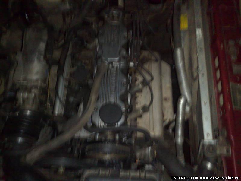

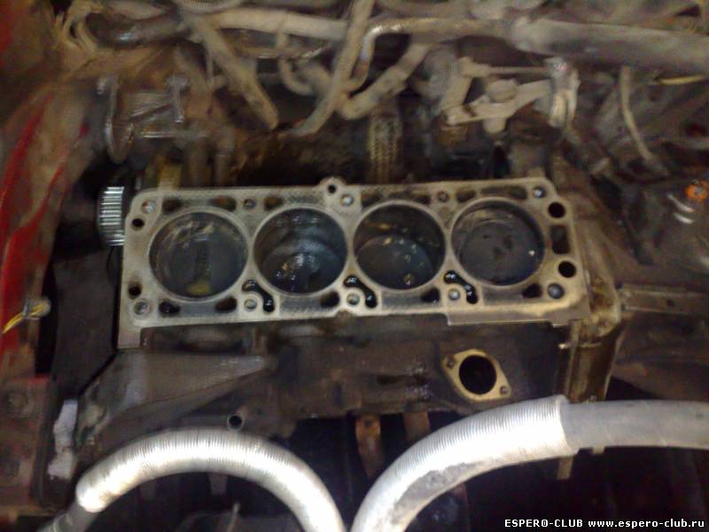

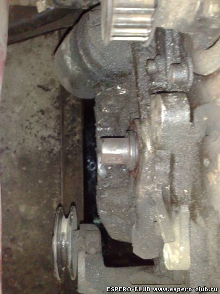

вообщем купил я эсперо(2ую по счёту) со стуком двигателя со стороны грм) как хозяин сказал: шпонку провернуло...

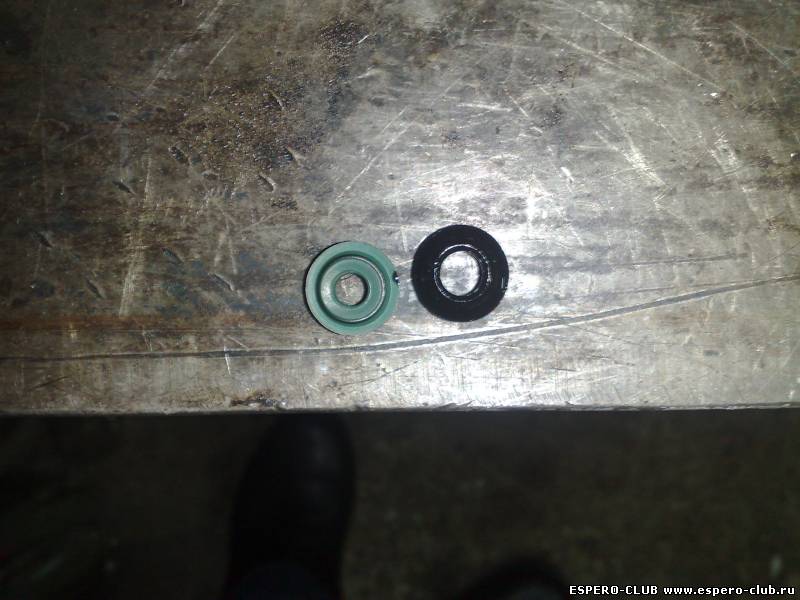

разобрал двигло а там как он сказал... вообщем разбило шпоночную канавку на коленвале в хлам, за одно обнаружилось что маслосъёмные кольца залегли), выжимной подшибник на выброс) хотя само всё сцепление новое)
вот фото на данный момент моей работы) заказал прокладки, кольца, сальники и выжимной подшибник в эксисте) заказывал аналог всё) ибо оригинал кусается) по мере ремонта буду писать и выкладывать фото далее)

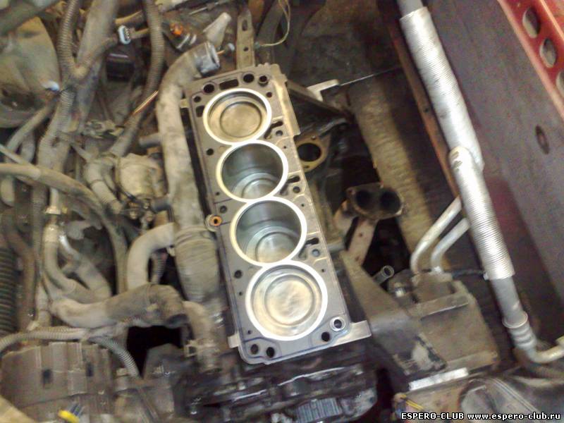

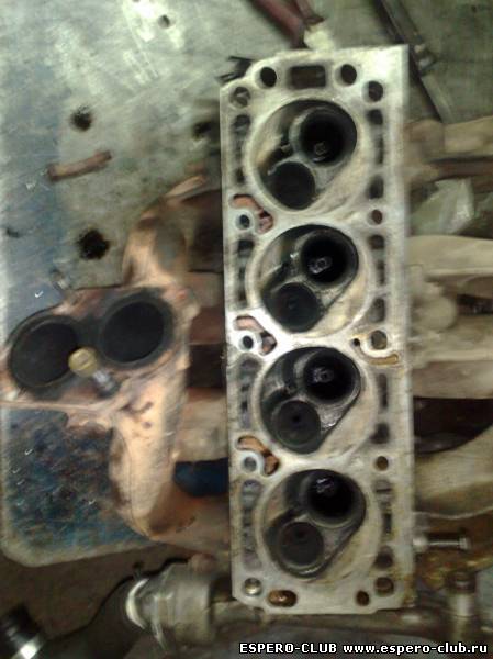

вот собрал уже по немногу) поставил двигатель на место:) осталось дело за головкой:) над которой ещё стоит потрудится:) решил ещё и ЕГР заглушить:) почистил дроссельную заслонку очистителем карбюра, снял клапана- буду притирать и потом ставить маслосъёмные колпачки. Заметил что впускной коллектор тоже в говне весь внутри! надо будет тоже прочитсить его весь внутри как и датчик температуры... вот фотки в проделанной мною работы на данный момент.
