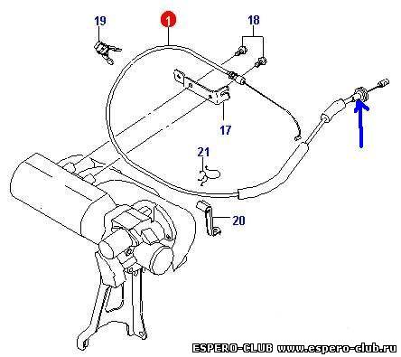

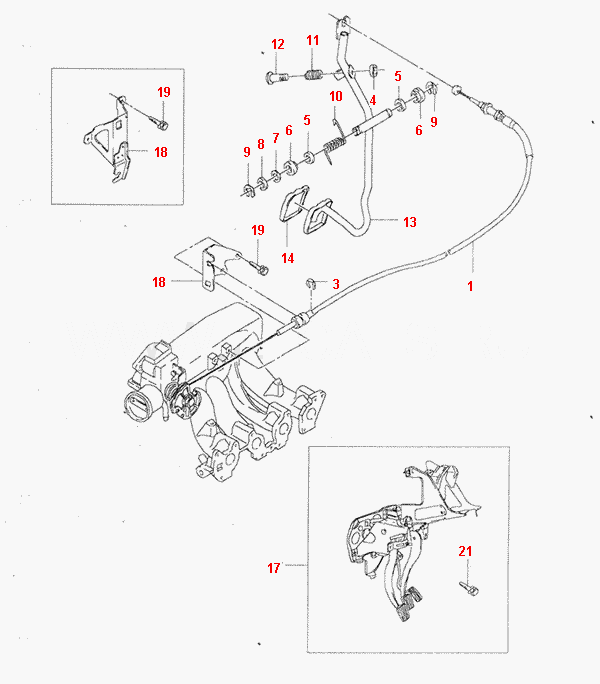

Ну уж здесь то чего может быть сложного и не понятного?
Вот опять покапавшись в нете нашел примерную замену троса.
Прикрепления: 1905596.gif (18.3 Kb) · 6625738.jpg (13.6 Kb) · 7875887.jpg (11.1 Kb)

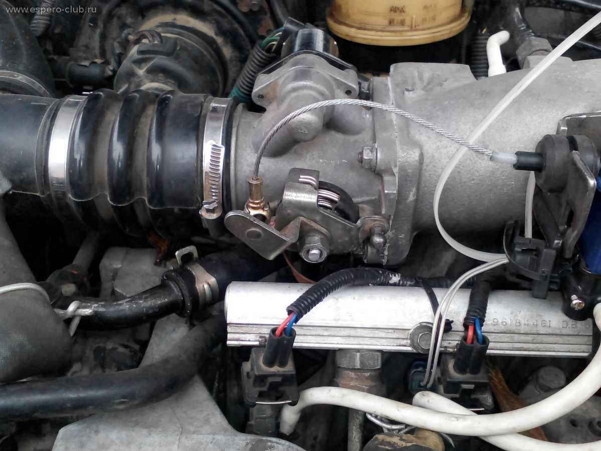

Хочу поделиться с Вами некоторым моментом по замене "троса газа" может кому то пригодится:
1)Как писал выше не каждый трос подходит, в моем случае подошел от нексии кат. № 961 842 36
2)При замене лихо снял старый трос и убрал в багажник, но не обратил внимание на такую интересную и нужную штуку как "Стопорная шайба", ей мы регулируем натяжении самого троса, на рисунке я указал куда она именно вставляется ,в этом месте находится патрубок с резьбой(пазами) для стопорной шайбы.
3)Если не поставить эту шайбу педаль попросту при выжимании проваливается на 10 см до схватывании газа, конкретно у каждого думаю будет по разному.
Прикрепления: 7818688.jpg (23.0 Kb) · 4422393.jpg (3.0 Kb) · 7085799.jpeg (2.8 Kb)
