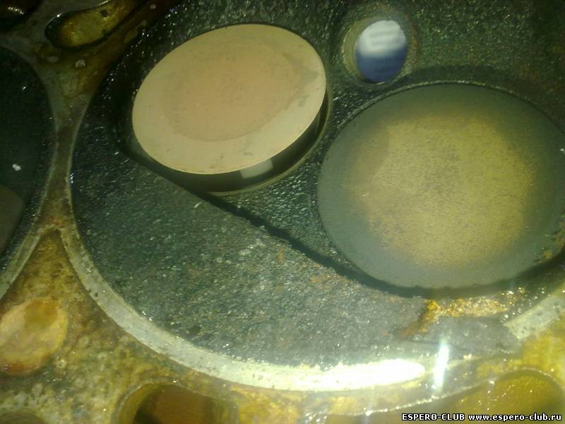

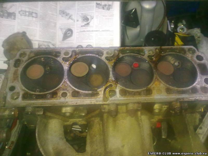

Ну вообщем снял я все таки ГБЦ на своем ракетомете. Из-за чего?? Да так отвертка там сломалась в первом цилиндре.... блин..
Вообщем вопрос: посмотрите на фотки и скажите стоит ли лезть в ГБЦ вообще, ну гидрики, клапана, просто денег не очень то, и По хорошему не хочеться вкладывать пока бабло.
Прикрепления: 7788021.jpg (47.0 Kb) · 7841425.jpg (55.9 Kb)

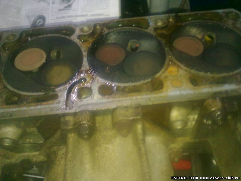

и еще
Прикрепления: 0596830.jpg (55.9 Kb) · 9356178.jpg (38.5 Kb)

Не очень понятно - прокладка что-ли во втором горшке пробита?
Смысл трогать клапаны - если только притереть и пролить на герметичность...ну маслосъемные поменять - это копейки. Остальное -на фотках не представлено.

А в чем причина снятия ГБЦ была?
Если ничего не беспокоило, то как уже сказали - маслосъемные и притереть клапана. Клапана рассухарить, посмотреть состояние фасок. Посмотреть на выработку распредвал и рокера. И обязательно почистить от нагара и грязи все каналы ГБЦ.

Cпасибо за советы. Да нет там вообще прокладка снята уже. Нигде она не пробита. Причина снятия ГБЦ... отвертка (ее кусок) впервом цилиндре.

ещё проверь направляющие фтулки клапанов, может и их уже пора под замену.
