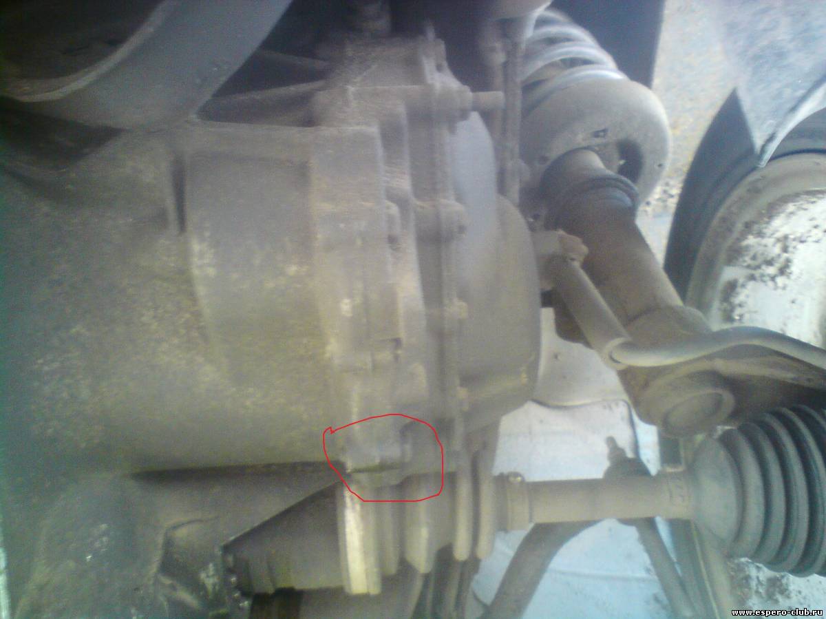

Общем вот то место от куда капает и меня это пугает..... Тут походу так просто не поменяешь прокладку((((
А вот где тот болт для проверки уровня масла так и не нашел....

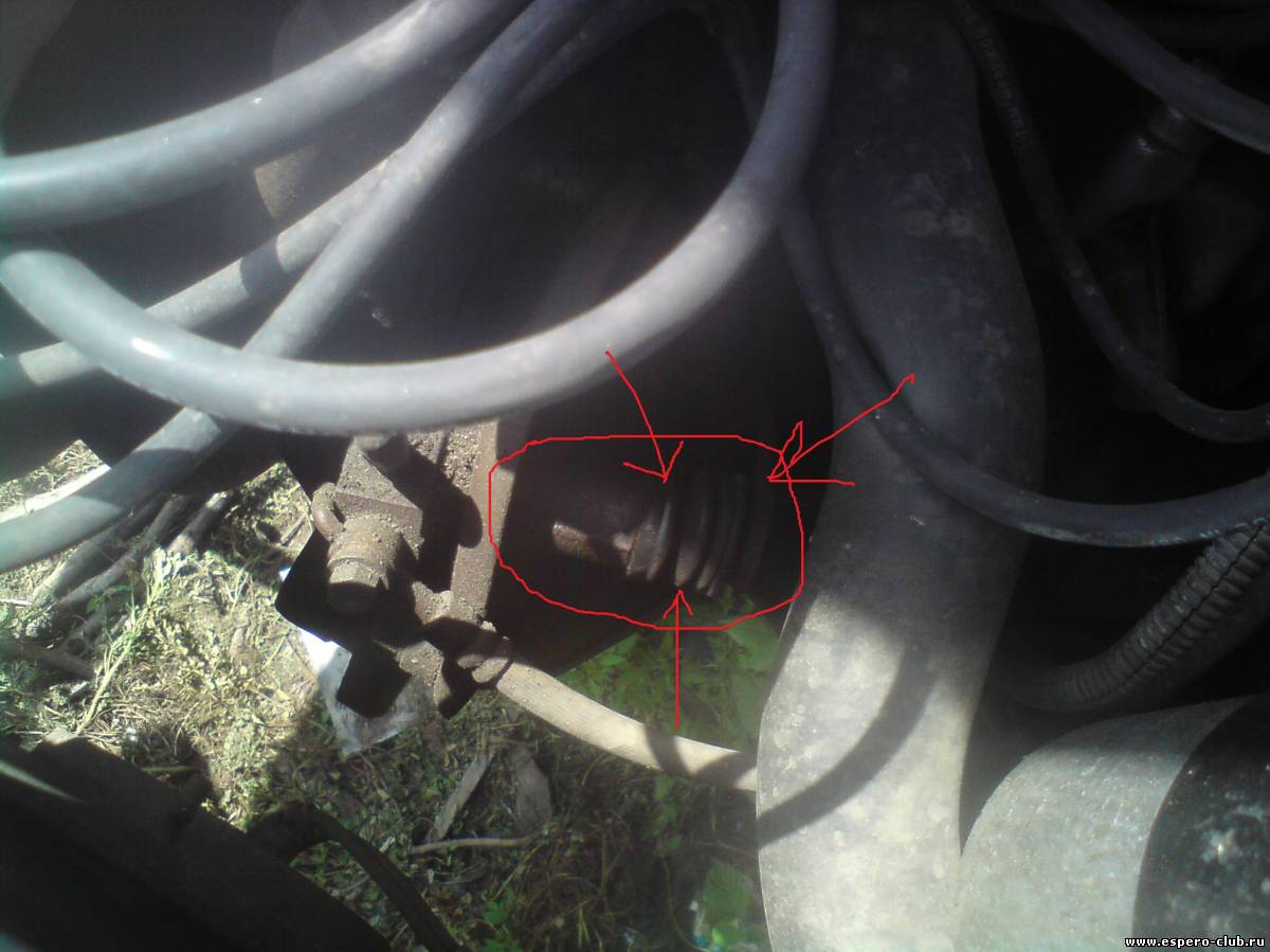

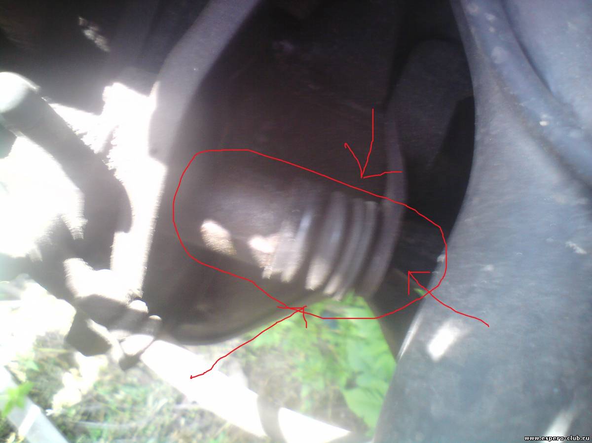

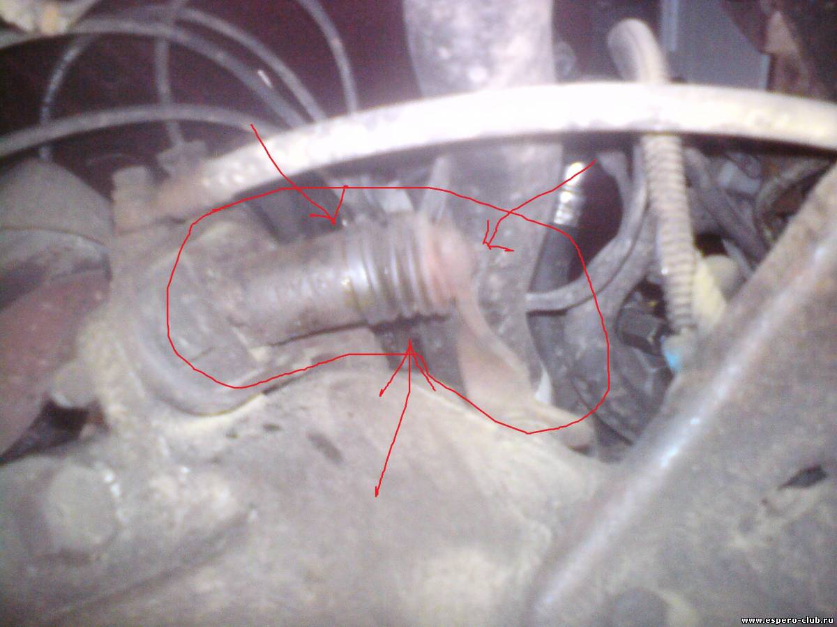

И еще из одного места капает, незнаю как называется, да и для чего оно нужно, я тоже не очень понял....
Прикрепления: 8762580.jpg (93.6 Kb) · 0208244.jpg (92.5 Kb) · 5280984.jpg (66.5 Kb)
YriyДата: Вторник, 03.Июл.2012, 21:40:57 | Сообщение # 79
zhenikc, ты будешь смеятся, но контрольная пробка находится ...с правой стороны. biggrin Смотри на гранату, три болта крепят сальник гранаты, а рядом в 3 см слева пробка под ключ на 13.

ptwДата: Вторник, 03.Июл.2012, 22:43:22 | Сообщение # 81
Quote (zhenikc)
А вот что с течью делать незнаю???!!!((((
что делать,ничего пока не делать,на моей сальник штока тек,коробка в масле,думал за зиму все масло вышло,а оно убавилось на 150 г.
Alex58Дата: Понедельник, 17.Сен.2012, 11:13:56 | Сообщение # 82
Сообщений: 64
Quote (zhenikc)
Это место называется гидравлический цилиндр привода сцепления. Если здесь капает, то должна уходить "тормозуха" из маленького такого бачка, который под капотом рядом с вакуумником...

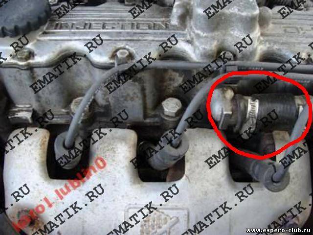

Доброго времени суток. Более подходящей темы не нашел.
Подскажите, каталожный номер этой трубки есть у кого? искал - не нашел.
У меня там стоит самопальная трубка + много много герметика термостойкого, хочу поставить оригинал, т.к самопал дал течь.
заранее спасибо.

fog96Дата: Понедельник, 28.Янв.2013, 05:20:02 | Сообщение # 85
Сообщений: 280
Цитата (Binestix)
искал - не нашел.
на экзисте 11 позиций. чтобы не потело-оригинальный белый казанский герметик и попытаться прочитать мануал на нём. +10 минут от последнего нанесения, +1 час к началу эксплуатации узла.

BinestixДата: Понедельник, 28.Янв.2013, 14:17:30 | Сообщение # 87
Сообщений: 48
ссылка битая.
спасибо вам, все нашел.
вообще помню когда старая трубка порвалась (оригинальная) там не было никакого герметика. просто 2 хомута было и все. герметик обязателен? или лишь для собственного успокоения?

ТепловозикДата: Понедельник, 28.Янв.2013, 15:57:24 | Сообщение # 88
Binestix, никакого герметика не надо. Только на хомуты ставится. Только цена этого небольшого куска шланга большая. Что то около 150-200 рублей брал.
BinestixДата: Вторник, 29.Янв.2013, 01:16:04 | Сообщение # 89
Сообщений: 48
спасибо за ответ.
взял сегодня трубку эту за 100 рублей на ярославке.
