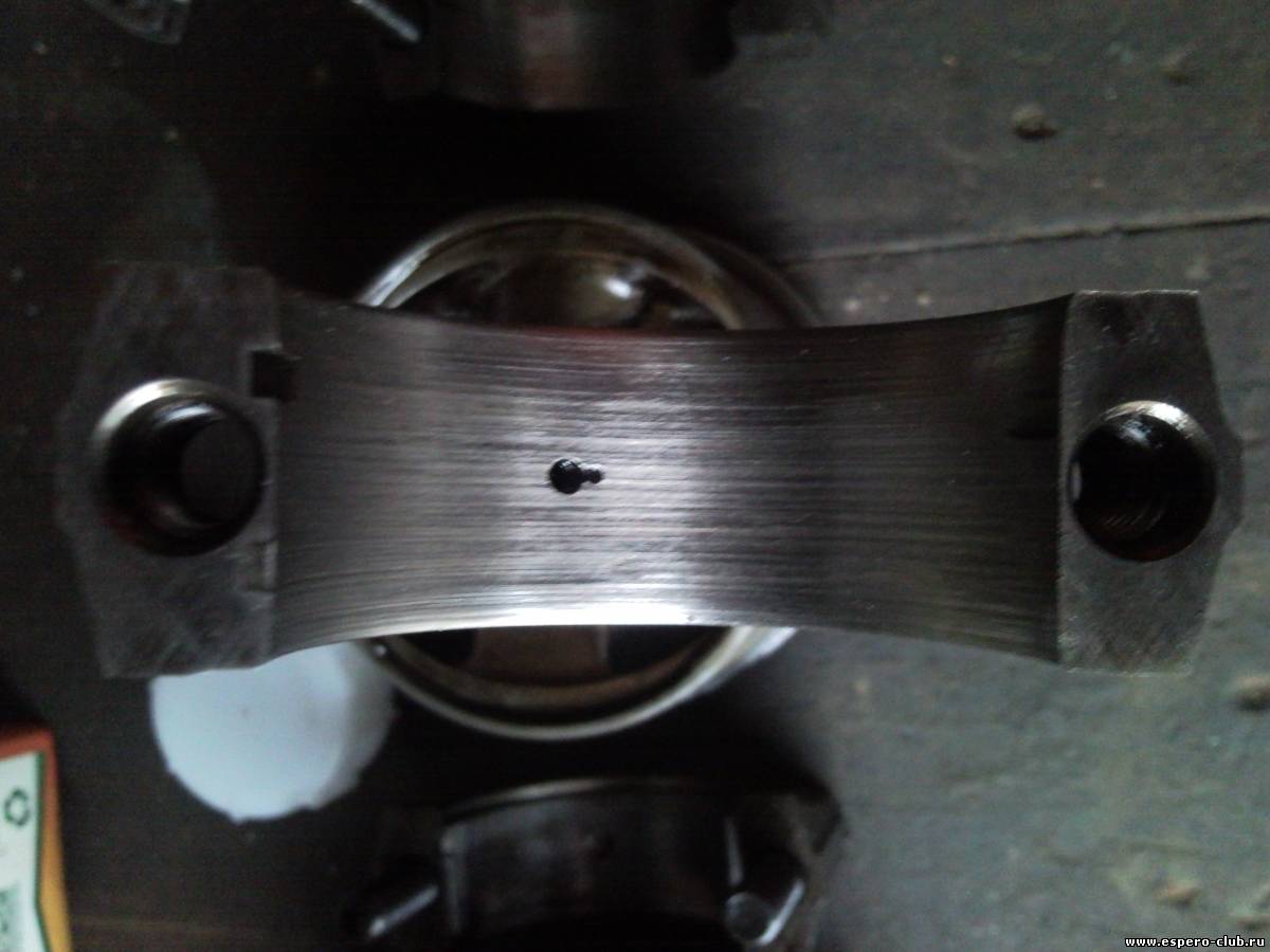

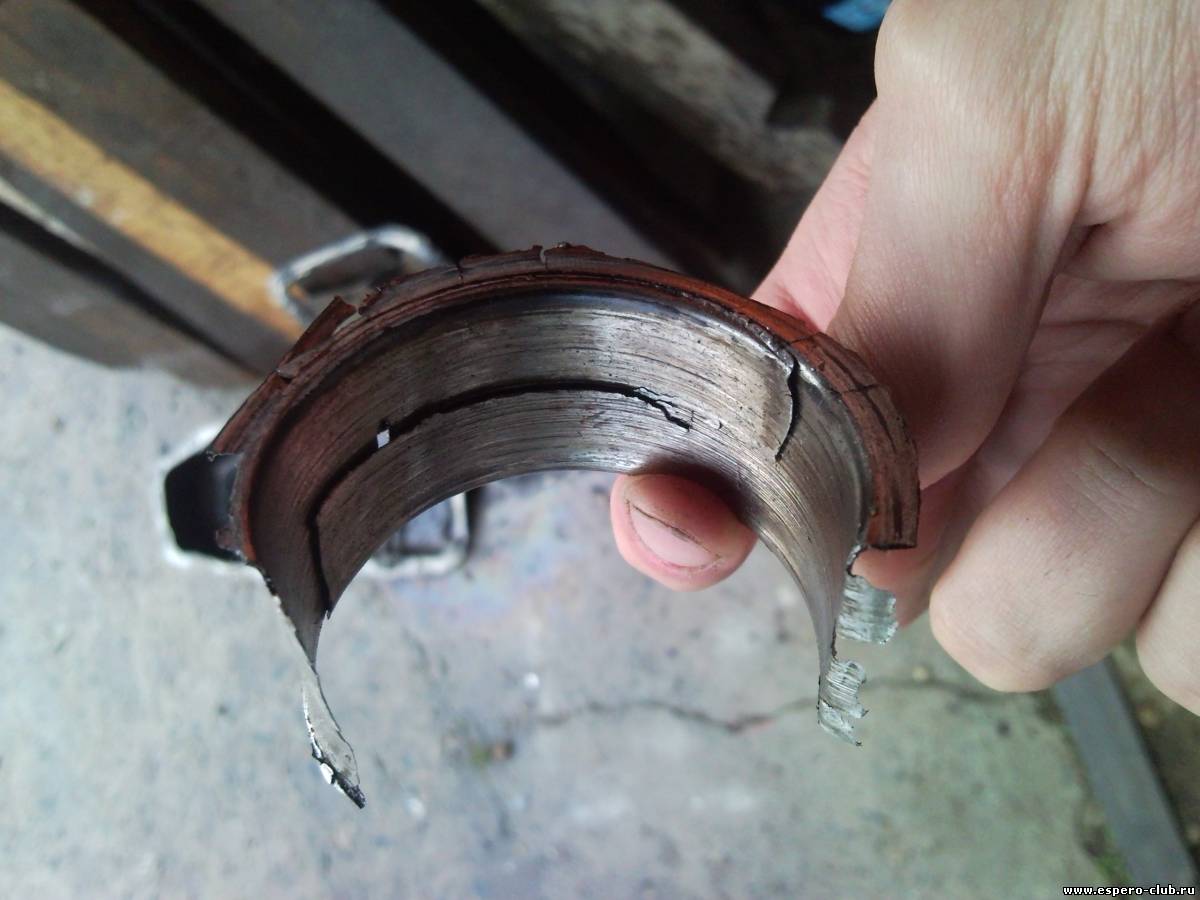

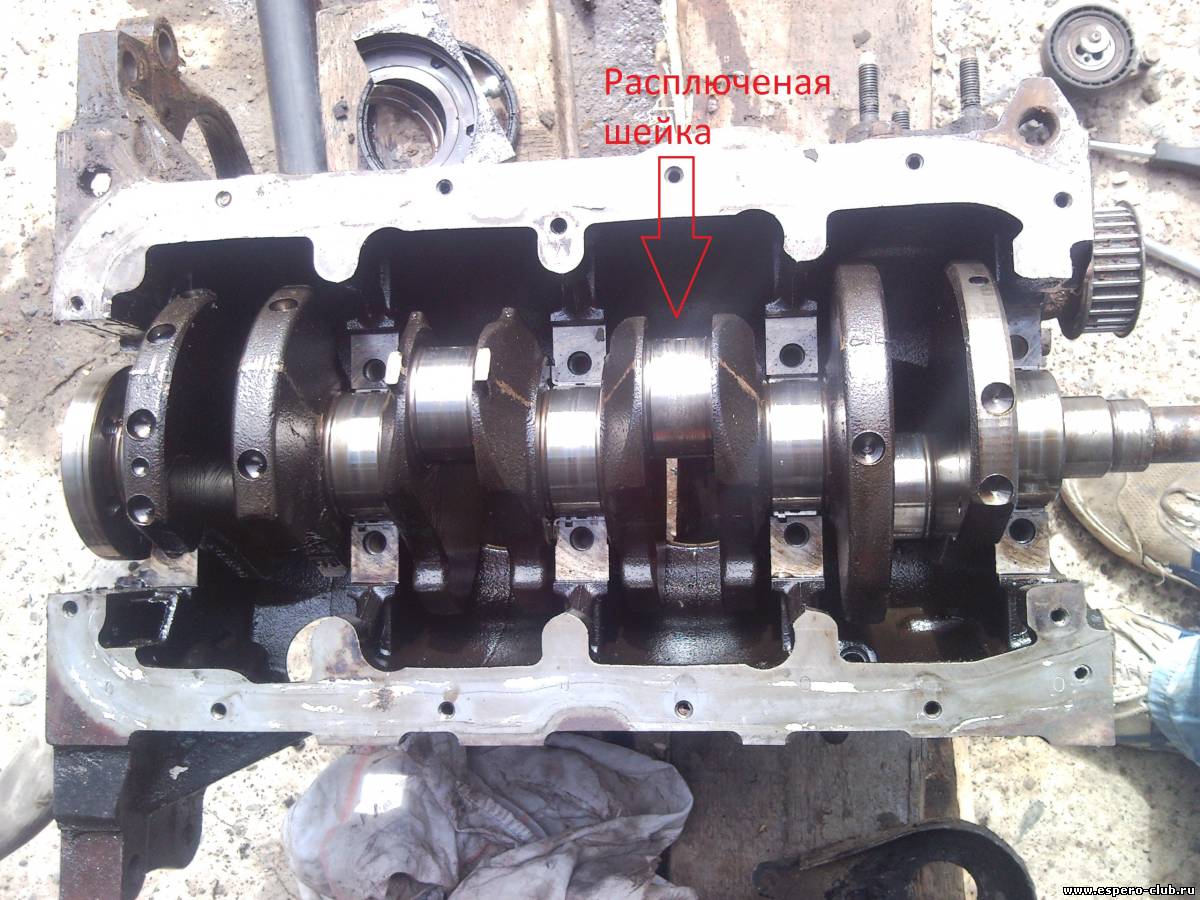

вот и провёл я вскрытие сам... вот и стук "гидриков", как оказалось провернуло вкладыши sad но их провернуло давным давно! тогда и появился стук, и почти пол года я ездил с этим стуком греша на гидрики!!! т.е. раскатывал вкладыши пока они там крутились, но однажды им надоело крутиться и она зашли друг на друга разрезав себя пополам, и в тот момент шатун клинанул... вот как это всё дело выглядит ...
Добавлено (30.Май.2012, 11:00:20)
съездил уже к токарю с коленвалом, износ шейки коленвала уже перескочил второй ремонтный размер вкладышей +0.50, т.е. надо искать на 0.75 редкость, но тогда можно будет шлифануть, в 0,75 влазим говарит. ну и самособой новый шатун надо, и коренные на +0,25 т.к. бьёт малёха коленвал
Добавлено (30.Май.2012, 11:01:28)
а звук отдавал вверх!!!! и пол года боролся с гидриками!!! вот так вот! sad

YriyДата: Среда, 30.Май.2012, 12:39:56 | Сообщение # 183
Андрюха, Хорошее у тебя было масло, раз столько вкладыш терпел biggrin
