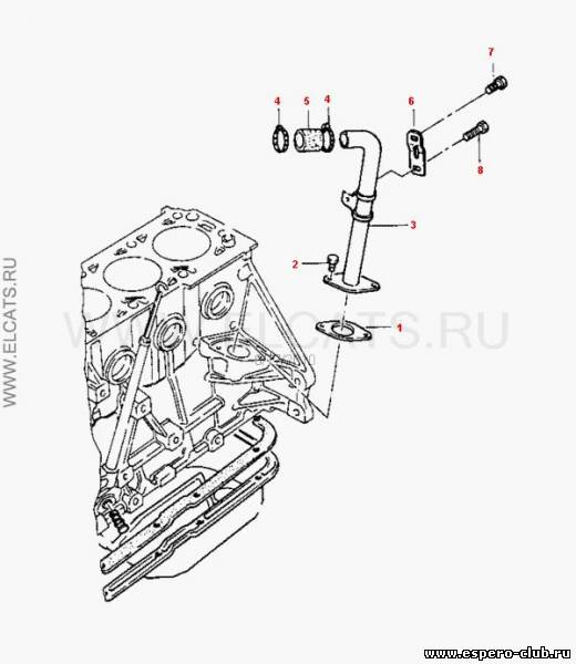

Приветствую обожателей и обладателей эсперы! Друзья, подскажите...можно ли заменить аналогом или где найти прокладку трубки вентиляции картера?
под номером 1
Прикрепления: 6175731.jpeg (31.0 Kb)

arkis, сам вырежи из тонкого мягкого паранита... или из плотного картона... ну накрайняк тупо на герметик biggrin

3 года назад без всяких прокладок промазал красным герметиком и затянул. До сих пор сухо.

Quote (Expert)
Сделал из картона тож пару лет катаюсь cool

спасибо, буду пробовать! smile
