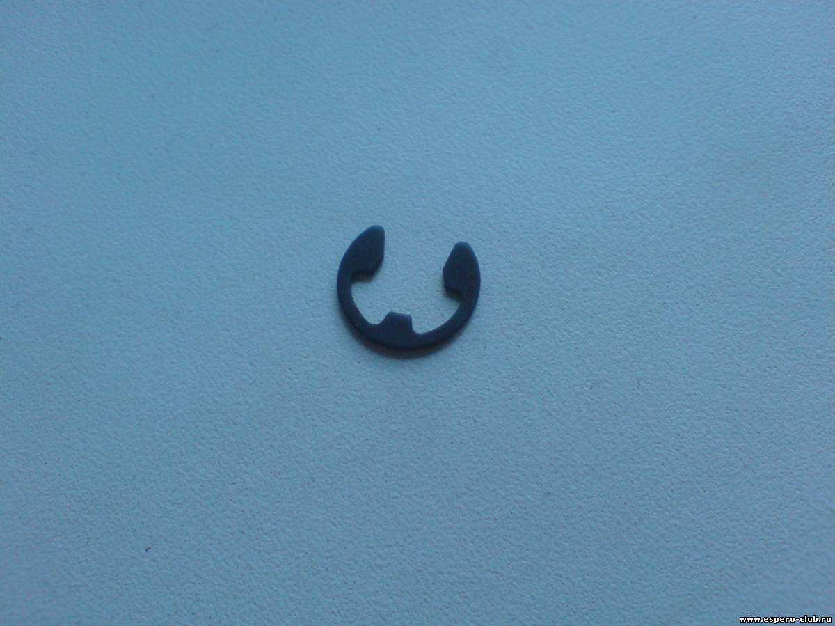

touchДата: Среда, 01.Авг.2012, 07:12:04 | Сообщение # 89
Сообщений: 46
Quote (Тепловозик)
Лезь в трамблер. Катушку индуктивности меняй.
тоже вариант. Но в моем случае ее для начала зафиксировать надо - болтается. Вчера на форуме увидел что она крепиться пластинкой должна, у меня ее нету.. Хотя ее и небыло никогда, и все работало..

kostroma21Дата: Среда, 01.Авг.2012, 08:06:01 | Сообщение # 90
Quote (touch)
Подбери по размеру вала такое кольцо... немного доработай пасатижами чтобы плотно садилось.У меня уже несколько лет стоит.
Прикрепления: 4527120.jpg (93.0 Kb)
