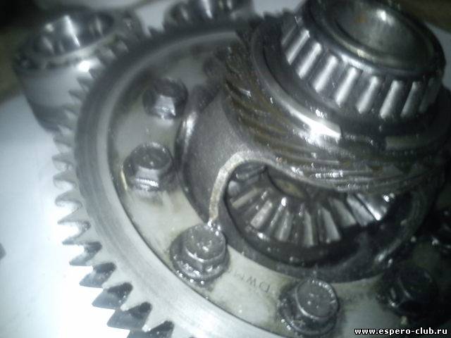

сегодня нарыл инструкцию по ремонту ланосовской коробки. там подробно с картинками описан процес ремонта. теперь проблема с корпусом дифиринциала, когда снимал корпус сальника привода вот этот вот
увидил выработку на корпусе дифференциала, но не видив до этого заведомо исправного дифференциала, я посчитал ее возможно допустимую. вот так должен выглядеть исправный
а у меня внутреняя поверхность куда втыкается внутренняя граната разбита с краю практически до внутренней обоимы подшипника (ну мм1-1,5 еще есть конечно, но должно быть значительно больше.
где то читал у людей тоже проблема с люфтом внутренней гранаты.
на этой неделе хочу подискать корпус дифференциала от ланоса и сравнить его с нашим. я так думаю что они должны быть идентичными.
может кто имел опыт ремонта даннго дивайса

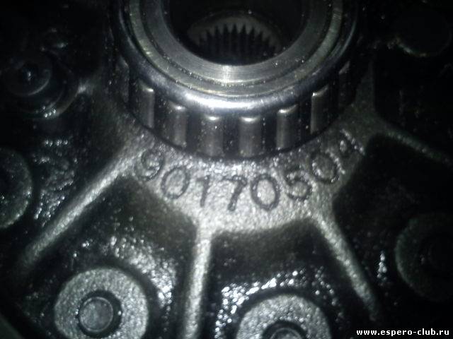

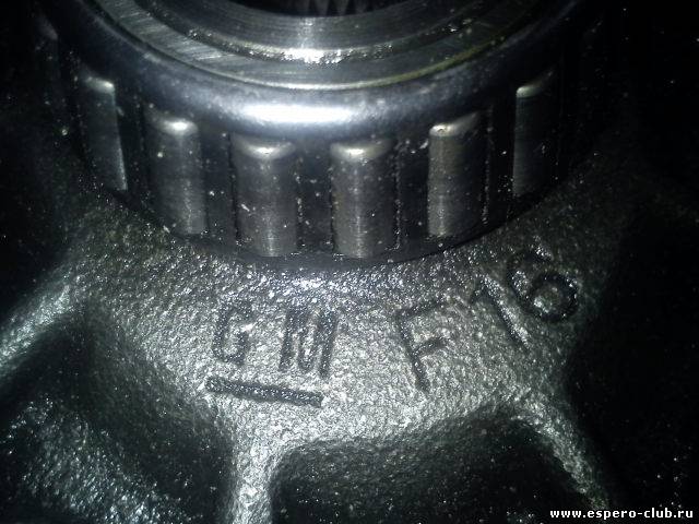

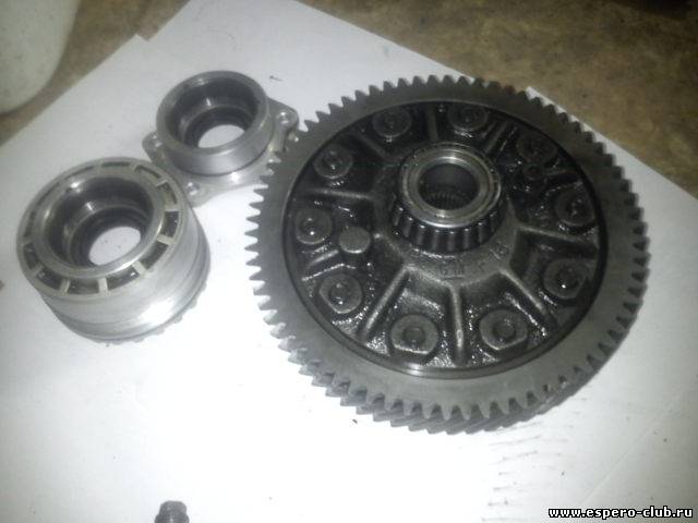

AiSДата: Пятница, 03.Май.2013, 00:56:07 | Сообщение # 8
взял бу gm
3000 рус рублей
Добавлено (03.Май.2013, 00:56:07)
а как его назад засунуть...пытался не выходит.только пришел-так и не воткнул.
может есть некая последовательность.кто ставил подскажите.
