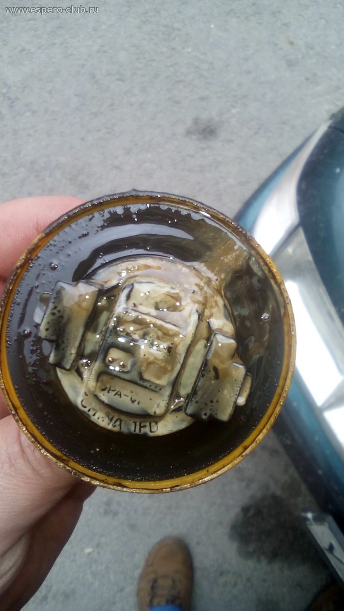

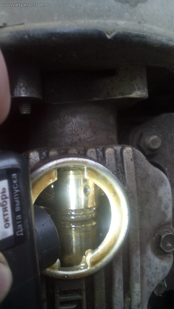

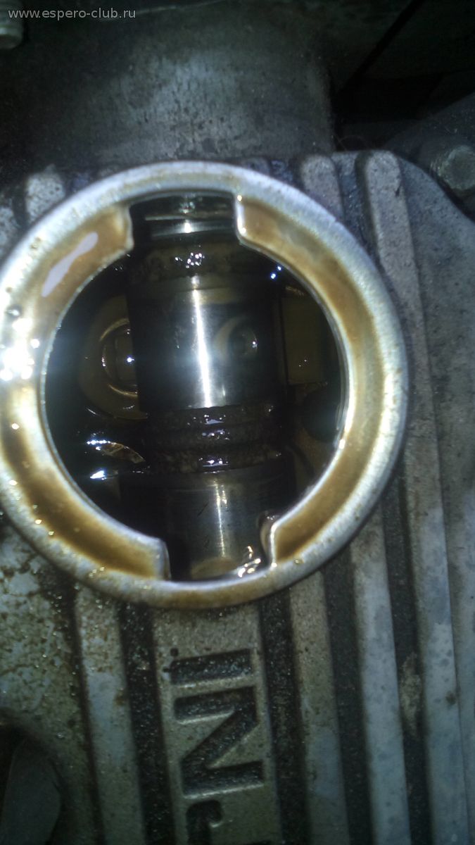

Evgzinthenko61Дата: Понедельник, 26.Окт.2015, 19:24:26 | Сообщение # 63
Сообщений: 28
Не факт...вынь щуп и посмотри нет эмульсии на нём
На щупе масло ровное. Эмульсия только под крышкой клапанов
Прикрепления: 7724869.jpeg (54.3 Kb) · 5186470.jpeg (74.4 Kb) · 0761806.jpeg (71.3 Kb)

yuryespero078Дата: Понедельник, 26.Окт.2015, 19:42:14 | Сообщение # 64
Сообщений: 245
Вот это и значит что вода в масло попала , снимай поддон и всё вычищай.
