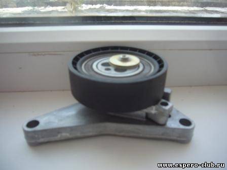

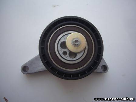

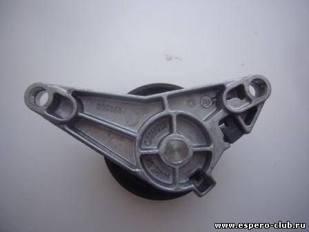

YriyДата: Суббота, 17.Мар.2012, 15:55:02 | Сообщение # 65
Orange53,
Прикрепления: 4714128.jpg (18.3 Kb) · 1007919.jpg (18.4 Kb) · 4234707.jpg (20.4 Kb)

он не подходит "ни от какого опеля". наше двигло - австралийская разработка GM Holden
