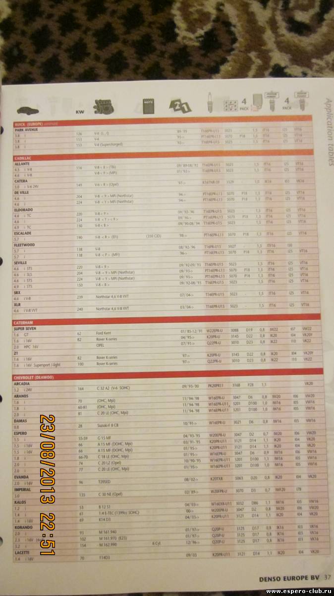

Антоха_025KZMДата: Пятница, 23.Авг.2013, 21:09:23 | Сообщение # 79
Сообщений: 557
У меня с работы остался каталог свечей денсо может кому пригодится данная информация.
Espero------Двигателя-------------Год выпуска-----------Свеча
1.5 i -------G 15 MF----------------04/93-95--------------W20EPR-U
1.5 i 16V----A 15 MF(DOHC, Mpi)----03/91-95; 01/95->----- K20PR-U11
1.8 i--------С 18 LE (OHC, Mpi)------01/95->---------------W16EPR-U
2.0 i--------C 20 LZ (Opel)----------10/90-95--------------W16EPR-U11
2.0 i--------C 20 LE (OHC, Mpi)------01/95->---------------W16EPR-U11
Первая буква в названии свечи определяет диаметр резьбы и размер шестигранника
далее идет число оно определяет калильное число (т.е. холодная или горячая свеча)
следующая буква определяет длину резьбы
следом идет определяющая внутренней конструкции (с резистором или без)
далее определяется конфигурация зазора
и конечная цифра означает искровой зазор (в случае если стоит 11 зазор 1,1 мм если в конце цифра не стоит это автоматом означает зазор 0,8 за исключением свечей P16R, PQ16R,PQ20R)
Пример
W 16 EPR-U11
W-диаметр резьбы 14, размер шестигранника 20,8
16-калильное число
E-длина резьбы 20 мм
P-выступающая свеча (выступ 1,5 мм)
R-свеча с резистором
U-у образная канавка на заземляющем электроде
11-искровой зазор 1,1 мм
В случае со свечей K20PR-U11 почти тоже самое
K-диаметр резьбы 14 мм, размер шестигранника 16 мм.
Вся информация была взята с каталога Свечей Denso.
Прикрепления: 3815554.jpg (95.9 Kb) · 5931509.jpg (95.1 Kb)
