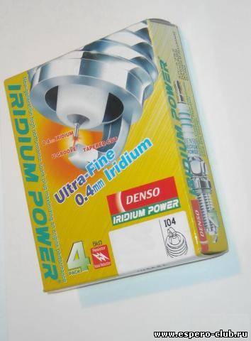

Пишу в этой теме, чтобы не плодить одинаковые.
У меня Espero CD 2.0 MPI SONH, 1999 г.в., МКПП, C20LE, пробег 77тыс. км. В связи с морозами пришлось менять срочно свечи.
Выбор за штатные корейские свечи не стоял-они отказывают очень быстро.
При предыдущем ремонте по рекомендации "знающих" продавцов поставили W16EPR-U. Итог-вывернул свечи-они все белые. Машина с этими свечами работает нехорошо.
Разгон-еле-еле, провалы при старте, могла заглохнуть. Не машина, а старый рыдван, angry хотя распределитель, бегунок, катушка-всё новое.
Мраль-самому надо смотреть сначала, а потом слушать что продавцы рекомендуют.
Denso рекомендует на 2 литра W20EPR-U, W20-TT и иридиевые IW20. Выбор за W20EPR-U не стоял-в прошлом году при температуре -25с не получалось завести машину.
Посмотрел что есть: Корейские и непонятных производителей GM 25108076, Hanse A17DVR (видимо китайская поделка для жигулей вместо?), NGK BPR6ES, NGK BPR6EIX(иридиевые), Beru Ultra X UX 79 - 0 002 335 600(с 4-мя электродами), Beru Ultra X Titan UXT 2(титановые).
Хотел, чтобы машина заводилась и при температуре менее -20с.
Выбор был между Beru Ultra X Titan UXT 2 (200 руб за штуку) и в наличии рядом в магазине были IW20 (уже за безумные деньги в 490руб).
В итоге-поставил Denso IW20, так как ездить мне постоянно надо и не могу пешком ходить в такие морозы. Машина теперь заводится с первого раза-без проблем схватывает, пока удалось попробовать только при -22с.
При езде сильно увеличилась приёмистость-нажимаешь на газ и чувствуется ускорение, чего не было с другими свечами, нет провалов. Очень доволен. На холостых машина работает ровно, со свечами W16EPR-U гулял холостой ход (видимо они горячие для данного движка). Из минусов-мотор гудит немного, когда газуешь, но это все отмечают. Не жалею, что потратил деньги-результат стоит того smile .
P.S. У Denso и Beru есть прекрасные каталоги для выбора продукции на их сайтах.

Друг ставил такие на цивика-кидался ими с криками о качестве через 2-3 тысячи пробега!
Наш бензин творит чудеса!да и подвалы зря непустуют-многое делают в них.увы.
Покатаешся на них отпишись-на сколько хватит.

Да, обязательно напишу. Просто меня поразила разница с обычными свечами-машина стала нормальной. И конечно я ездил на W16epru судя по всему со штатным зазором-я их не сам менял. Вообще по пробегу-пишут, что должно быть 100тыс км. W20EPRU и W16EPRU мне хватало примерно на полгода-год. Заправляюсь я на ПТК всегда-от них сюрпризов ни разу не получал. А в Ленинградской области-да, там продают то, что называют "бензином". Безин с низким октановым числом с добавками. Жидкость-страшная-желтая, бурая+железные опилки:) Жаль я не нашел реальных отзывов по Beru Ultra X Titan UXT 2-может быть их купил бы.
