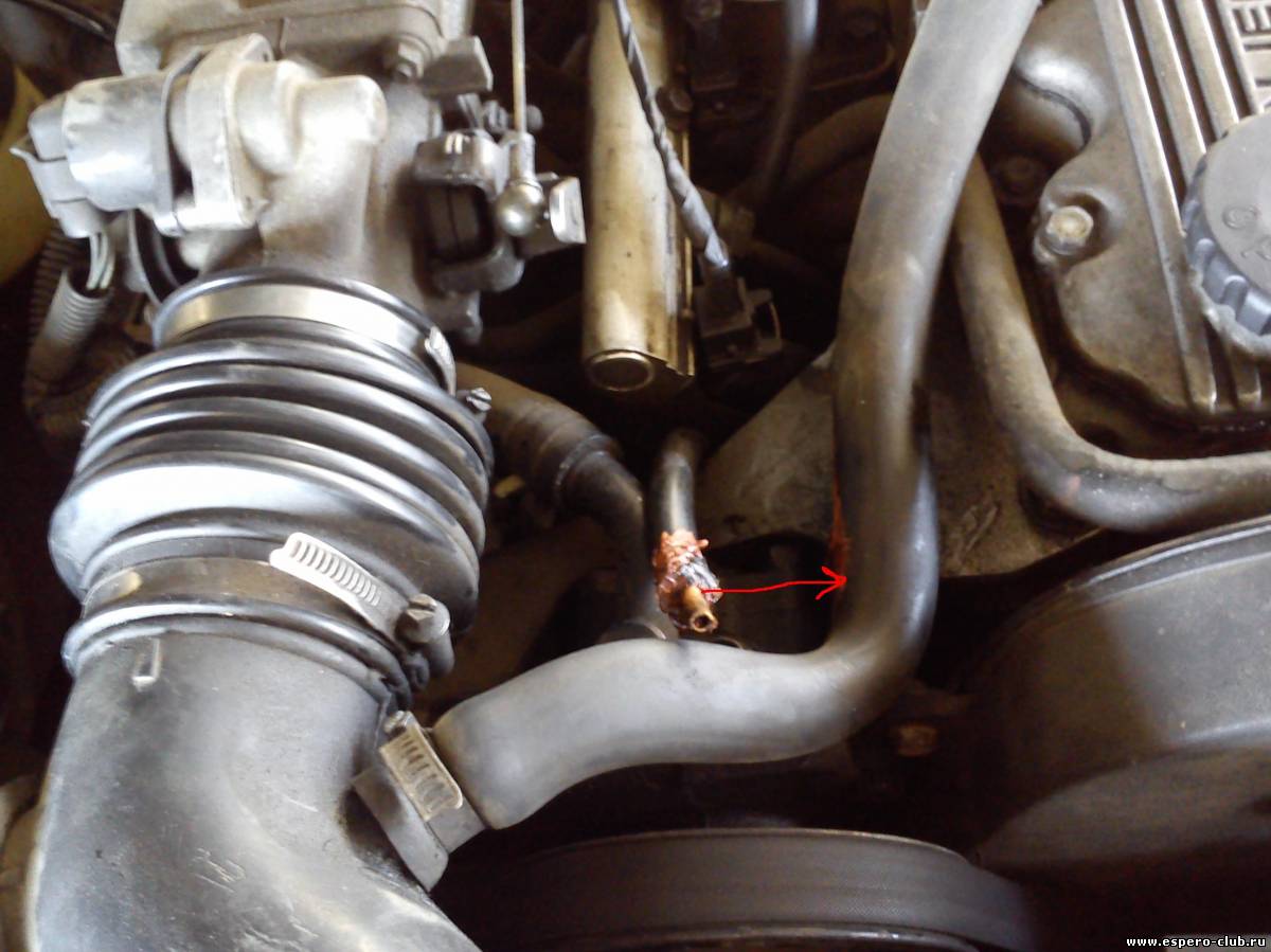

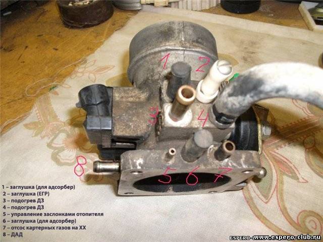

Подскажите, на фото2 видно от куда идет тонкий патрубок, на фото3 он вставляется в толстый патрубок. Видно что тонкий был приклеен герметиком к толстому. На что влияет работа тонкого патрубка? что нужно сделать?

kostroma21Дата: Воскресенье, 21.Апр.2013, 05:08:52 | Сообщение # 53
У меня когда тонкий шланг оторвался новый сразу найти не смог...я вместо толстого поставил простой шланг на 16мм а штуцер тонкого на дросельном узле заглушил.На работе двига это по моему ни как не отразилось.Потом случайно купил новый оригинальный шланг и поставил его.
КолянычДата: Воскресенье, 21.Апр.2013, 05:32:11 | Сообщение # 54
Сообщений: 967
Если не найдёшь родной шланг сделай как сказал kostroma21 , через тонкий шланг идёт отсос картерных газов при закрытой дроссельной заслонке ! Желательно его поставить на место ! Смотри фото выше ! biggrin

от 2109 ,только тонкий шланг должен быть согласно схемы ,в принципе можно в новый воткнуть тонкий и на дроссель
