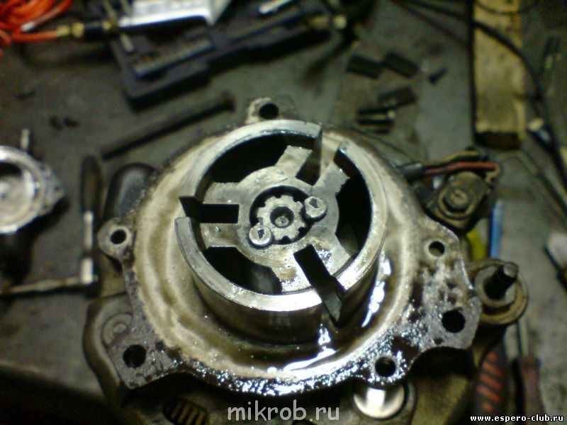

aspidman,С графита делают аналог шпонки...устанавливают её на место оригинала,а всё разваленое вокруг заваливают сваркой...потом колено протачивается в размер.Эт однозначно его надо снимать.

kostroma21Дата: Четверг, 30.Авг.2018, 15:45:01 | Сообщение # 3429
Цитата aspidman ()
Нашел вот такое решение, как в думаете поможет?
http://forum.opel-club.ru/topic....lenvala
В принципе очень простой вариант...дерзай. smile
Я таким макаром ротор на вакуумном насосе ремонтировал...ротор разлетелся на 3 части. biggrin
Прикрепления: 2833351.jpg (74.2 Kb)

aspidmanДата: Четверг, 30.Авг.2018, 16:01:19 | Сообщение # 3434
Группа: Пользователи
Сообщений: 27
[quote=kostroma21;287845]В принципе очень простой вариант...дерзай.
Я таким макаром ротор на вакуумном насосе ремонтировал...ротор разлетелся на 3 части. [/quote]
На выходных буду пробовать!) Отпишусь по результату. Главное сильно не нагревать вал, наверное)
