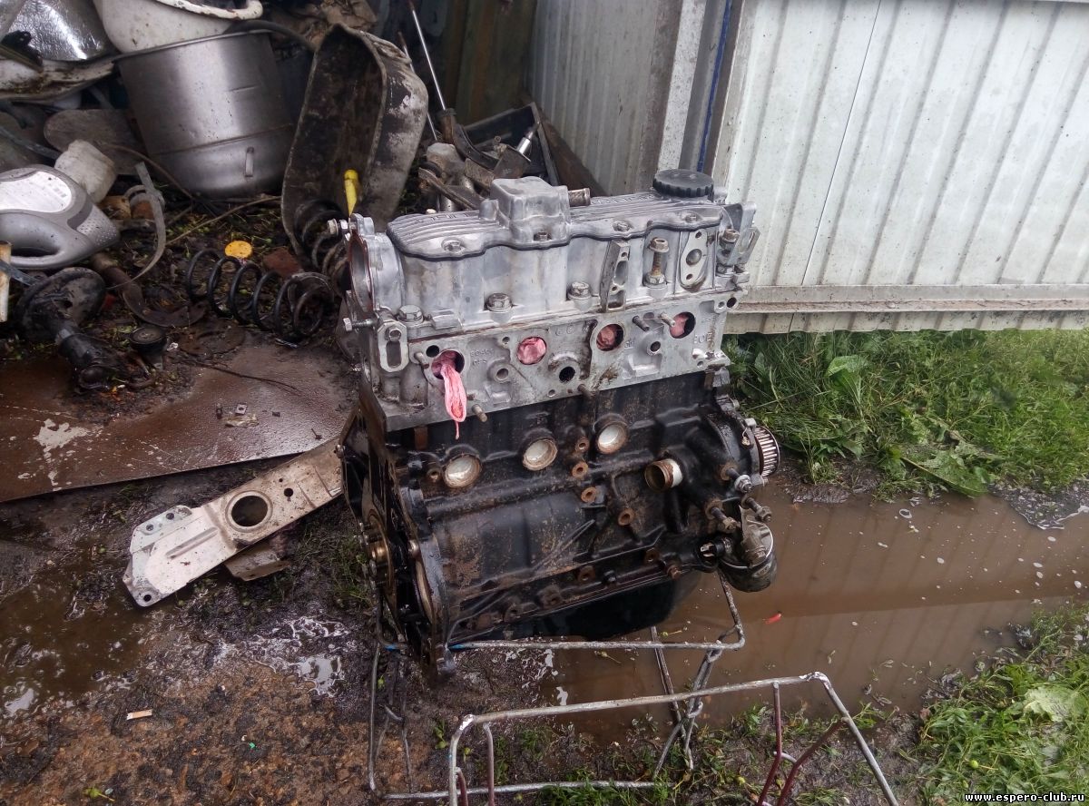

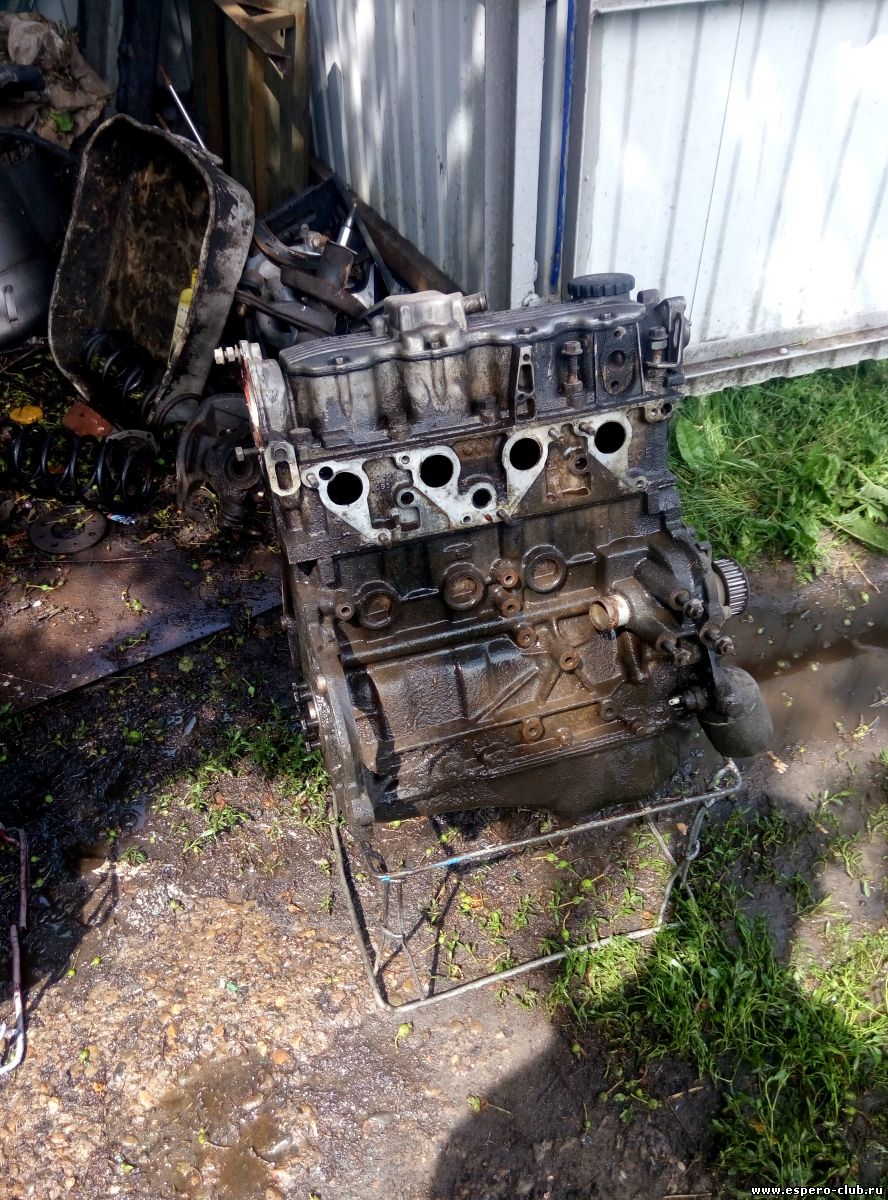

дык, как она меняется не откручивая коробку от блока? ни как ? так ведь?
Вот он лючок через который сцепа меняется.

Rubansan, на вектра форуме точно должна быть инфа.
В некоторых комплектах сцепления кладут скобы карзину стянуть вот для такой замены.
Вобщем ты отмыл артефакт smile
