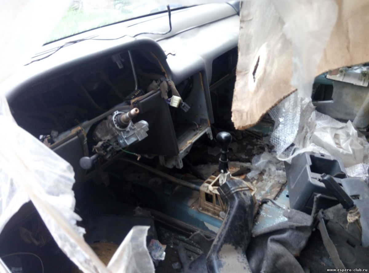

ну а теперь ко всем вопрос... на фото КГ видимо родная.. есть контакт под названием КА ... на новой КГ этого контакта КА нету.. на что он у нас идет м? т.к. в фишке подводящейся к КГ провод есть не значительный ... но установив, проверил вроде все так же функционирует у меня что с ним что без .. wacko
