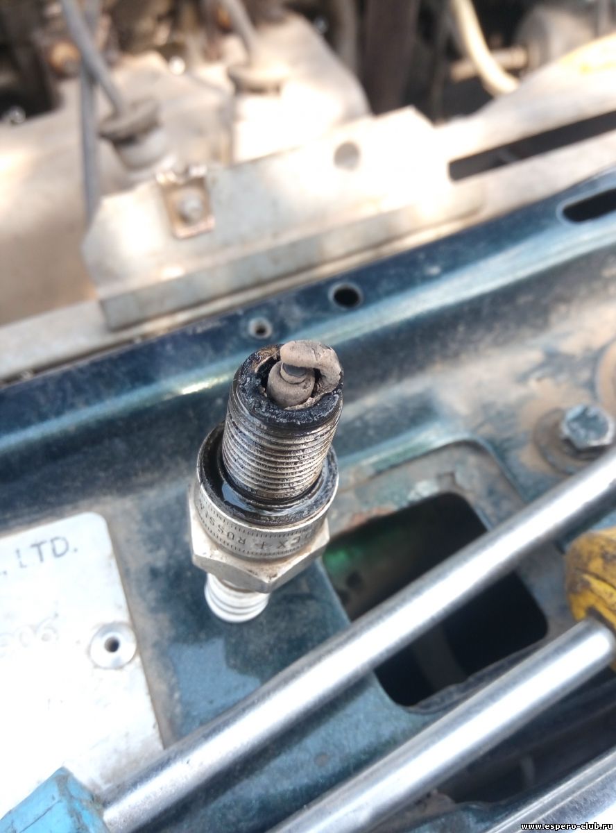

Rubansan, если 1.8 расточить на 86, изменишь теплообмен двигателя ,хорошего из этого не получится.
Ты когда кольца ставил, какой зазор в замках был? Я в прошлом году году подкидывал кольца , еще тыс 3-4 км масло подъедала
RubansanДата: Среда, 11.Май.2016, 06:17:13 | Сообщение # 4116
sensei007, я щас и не вспомню, а подьедало то в каком количестве? У меня просто жрет как будто так и надо sad

sensei007Дата: Среда, 11.Май.2016, 11:12:34 | Сообщение # 4119
Сообщений: 1090
Rubansan, в твоем случае, если исключить головку двигателя, могут быть :
1) лопнуло кольцо, одно или несколько
2) при установке колец большой зазор в замках
3) замки колец на поршнях выстроины в ряд
Добавлено (11.Май.2016, 11:12:34)
А, еще , масло жрет если замки колец направлены на бобышки поршневых пальцев

RubansanДата: Среда, 11.Май.2016, 16:28:21 | Сообщение # 4123
nikolay-ilkov, когда мягко в чем плохо то?))) это же хорошо )) или ее качает сильно?))) biggrin ну так то можно подумать поповоду обмена))) задние то сколько отъездили? и помоему если я прав масляные проверяются так.. когда их прокачал.. они не должны с вятянутого состояния падать вниз сами , верно ?
Добавлено (11.Май.2016, 16:25:29)
sensei007, зазоры шас не вспомню я((( но блок то не точеный... поршня со старыми кольцами внутри практически не люфтили...
по поводу новых колец.. лопнуть хз... нехотелось бы этого... компрессия то была две недели назад по 12 очков в ней... кольца разводил вроде правильно все... по 180 друг от друга и были с краев помоему юбок если я не ошибаюсь.. .в общем брат вроде ни че не сказал когда кольца разводил, значит поидее правильно сделал.. вот маслосъемные мне не понравились..у них система какая то ебнутая была.. не такая как у старых ((( они были типа звмейки.... у центрального и сверху и снизу по тоненькому... а старые на маслосъеме были чуть другого типа.... там более плотная какая то змейка была типа лабиринта я бы сказал.. короче кольца кольбешмит помоему взял..
