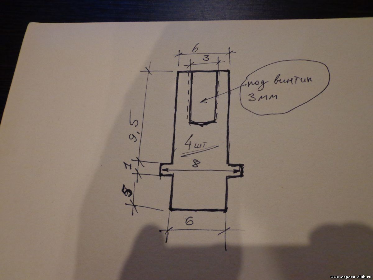

не указана глубина резьбы.
Тебе ж наверное из ВК8 надо делать вот то и не берутся
Глубина лубая...лиш бы винтик вкрутился хоть на несколько ниток...его один хрен на клей сажать.
После таких вот слов походу токарей у вас вобще нет.

kostroma21 узнать могу,но токарь молодой и руки у него не золотые.....да и с пересылкой дороговато наверно выйдет
Добавлено (13.Апр.2016, 10:39:43)
kostroma21 и толщина этой хрени какая должна быть?и вообще куда ты хочешь это примастырить?
Это оси для подшипников на кронштейн сдвижной двери.Размеры в милиметрах...детальки круглые, точить на токарном станке.Отправить наверное можно вложив в писмо.
Наибольший диаметр на эскизе 8мм.
Дверь будет висеть на четырех винтах М3??
kostroma21Дата: Среда, 13.Апр.2016, 11:40:15 | Сообщение # 3309
Нет...винтик фиксирует подшипники на оси чтоб они с неё не слетели.

а не проще взять пруток на 6 нужной длинны приварить с другой стороны а с этой положить шайбу. Пруток накернить чтоб подшипники не соскакивали?

kostroma21, Учись рисовать.... biggrin
Такой вариант есть ...оставлен на крайний случай. smile
Хочется сделать цивильно.
