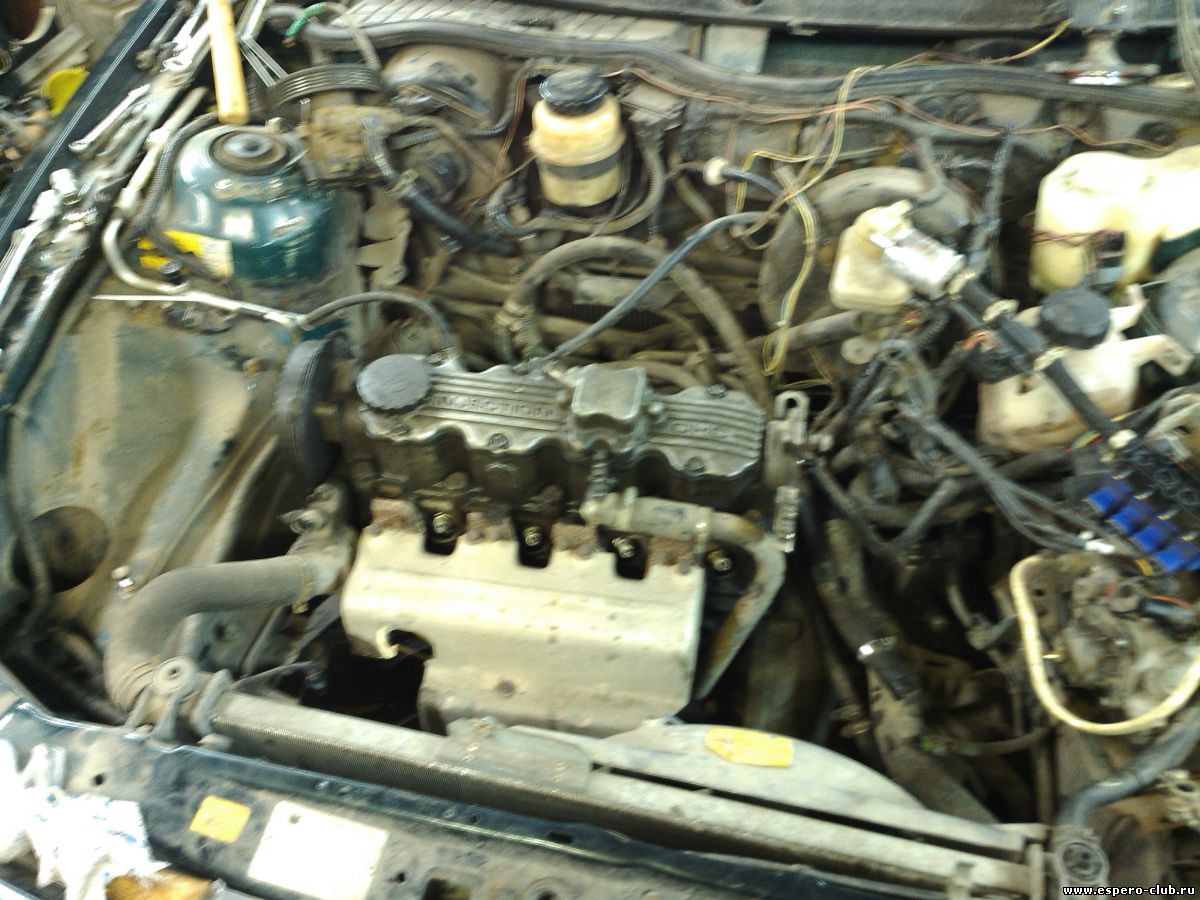

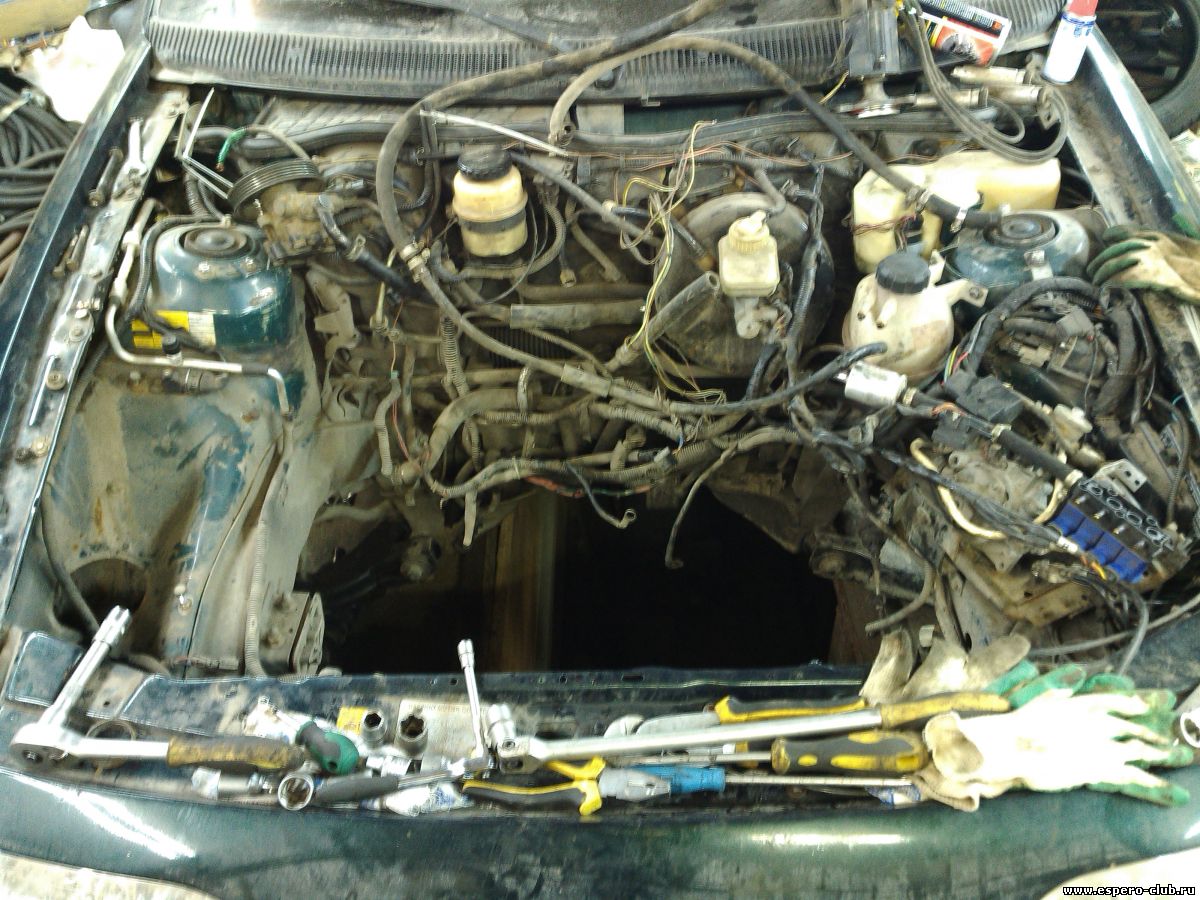

RubansanДата: Суббота, 19.Мар.2016, 22:04:42 | Сообщение # 2176
ДО
ПОСЛЕ
эксгумация прошла успешно) .. но заебатся успел ))) biggrin
Прикрепления: 7086775.jpg (142.5 Kb) · 2861868.jpg (169.8 Kb)
YriyДата: Суббота, 19.Мар.2016, 22:18:35 | Сообщение # 2177
Как привода?
Когда ставить будешь?
Масло какое?

RubansanДата: Суббота, 19.Мар.2016, 22:52:51 | Сообщение # 2179
kostroma21, молодец)) виртуозно как проктолог это сделал))) эт как анекдот про практолога который стал победителем в ремонте двигателя через выхлопную систему ))) biggrin
Добавлено (19.Мар.2016, 22:52:51)
Yriy, привода нормально.. наверное буду вскрывать их... и промывать, один точно нужно посмотреть стоит ли с ним заморачиватся или нет.. а то проще всю ось поставить правую и все)) просто на моей то внутренний меняный .... но что то мне снова не нравится как он люфтит уже в снятом состоянии...
заебался я гранату вынимать слева.... изматерился весь..
ставить хз... кое что снимал со своего мотора.... т.к. на том моторе не помню куда подевал) а еще снимал флейту.. т.к. с того мотора при извлечении один сосок обломил...
масло так и не покупал.... решил куплю в самом конце... как все установлю... потому что до этого еще срать и срать((( но лить буду скорее всего лукоил) тока хз 5в40 или 10в40... так то хотелось бы попробывать на 5в сразу ездить если не потечет... то и дальше лить .. чтобы зимой полегче было и почаще менять и все)))
завтра хочу кпп наместо поставить )) а после уже блок как дособираю воткнуть))) потому что вынуть то я вынул с кпп его.. а вот обратно нереально будет изъебатся попасть ) да еще уже и с дросселем планирую это установленным уже делать ))
завтра еще надо патрубок купить от Ваза какой нить чтобы свой располовинить на картерные газы трубку))
а еще у меня шестерня коленвала родная пиздец какая издроченая) сфоткаю может в следующий раз.... там с обоих сторон наплывы пиздец какие... а с одной стороны аж остреем будто получилось... ну и распредвальная так себе... буду все с донора ставить, только вот на шестерне колена там болт обломан из четырех придется высверливать в акурат и выкручивать напильником))) biggrin
