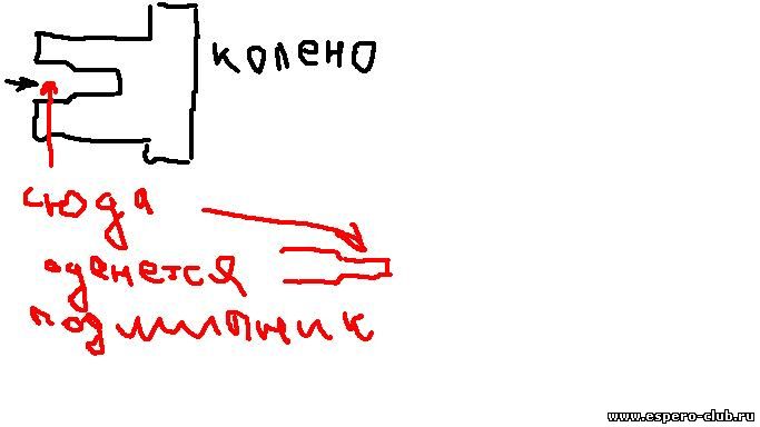

А ещё замерь посадочное место для подшипника в глубину на колене.
что тебе это даст
Потом разберёмся.
RubansanДата: Воскресенье, 06.Мар.2016, 22:24:20 | Сообщение # 1547
kostroma21, хз.. на выходных этих врятли, в будние дни если тока поеду.. sad внутри коленвала два углубления идет , ступенью... так вот первая глубина под размер подшипника.... а вторая под размер видимо кончика первичного вала.. замерить могу лишь разницу этих ступений в глубину.. размер второй ступени не замерю, штангель туда не подлезит...
kostroma21Дата: Воскресенье, 06.Мар.2016, 22:45:14 | Сообщение # 1548
Второй размер не нужен.
http://www.avtozapchasty.ru/shop/i.php?id=1449868&using=1#using
Добавлено (06.Мар.2016, 22:43:13)
http://www.avtozapchasty.ru/shop/i.php?id=360815
Добавлено (06.Мар.2016, 22:45:14)
размер твоего подшипника 21х15х15 а нужен похоже 21х12х15.
RubansanДата: Воскресенье, 06.Мар.2016, 22:52:08 | Сообщение # 1549
kostroma21, во во ... так вот размером 21*12*15 этот бывает?
kostroma21Дата: Воскресенье, 06.Мар.2016, 22:55:50 | Сообщение # 1550
Надо искать...подшипник игольчатый 21х12х15.
RubansanДата: Воскресенье, 06.Мар.2016, 23:00:54 | Сообщение # 1551
kostroma21, sad ну попробую завтра доехать до подшипников магазина... тока реально чето уже не охото этим заниматся) говорю у меня сомнения что зайдет все как нужно щас нарисую может понятно будет...
RubansanДата: Воскресенье, 06.Мар.2016, 23:09:18 | Сообщение # 1552
Добавлено (06.Мар.2016, 23:09:18)
и в коленвале получается остается пустым место маленького паза... именно скорее всего проделанного под размер кончика вала.... а следовательно скорее всего кпп не состыкуется до конца с блоком... вот что я думаю получится... потому что если смотреть на эти картинки получается что они одинаково сделаны друг под друга тут пускай начальные размеры с запасом, но кончик скорее всего что то типа профтулиного уже места если там и будет люфт то 1мм ну или 2 максимум... но зайдет первичный вал до конца... т.к. сомневаюсь что кончик вала тут будет заходить только до первого размера большого... скорее всего тут просто дело в разных кпп и все.. на тех кпп заднеприводных вал первичный просто больше наверное(на кончике)... wacko
