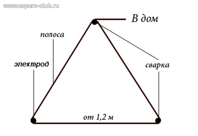

Первая- современные бытовые приборы, включая стиралку и даже системник компа имеют потенциал в 100 вольт на корпусе! Трясёт нормально! Т.е. всё что не отечественное и имеет на вилке 3 конца- обязательно надо заземлять! В худшем случае- хотябы занулять! Т.е. хоть в розетке перемычку с ноля на землю надо сделать. У меня кстати сейчас так, но... В частном секторе есть опасность, что порвут воздушный провод и сосед по не знанию ноль с фазой попутает! Тогда у тебя фаза будет на всех приборах на корпусе! Ничего хорошего! Поэтому делаешь заземление в огороде и тянешь проводку 3 жильным проводом.
Заземление это грубо говоря 3 лома забитых в землю, сваренные меж собой.
Да, частный дом
а зачем 3 лома?)

seven_1989, Три лома - всем по лому ....Отбиваться от гостей! biggrin
PahelloДата: Вторник, 07.Апр.2015, 22:02:55 | Сообщение # 1451
Для заземления! biggrin
Про ломы я конечно загнул! Хватит и 3-х прутков мм 10-12 в диаметре и длинной по метру, но. ломы лет 50 проживут, а прутки могут и сгнить лет через 10...
