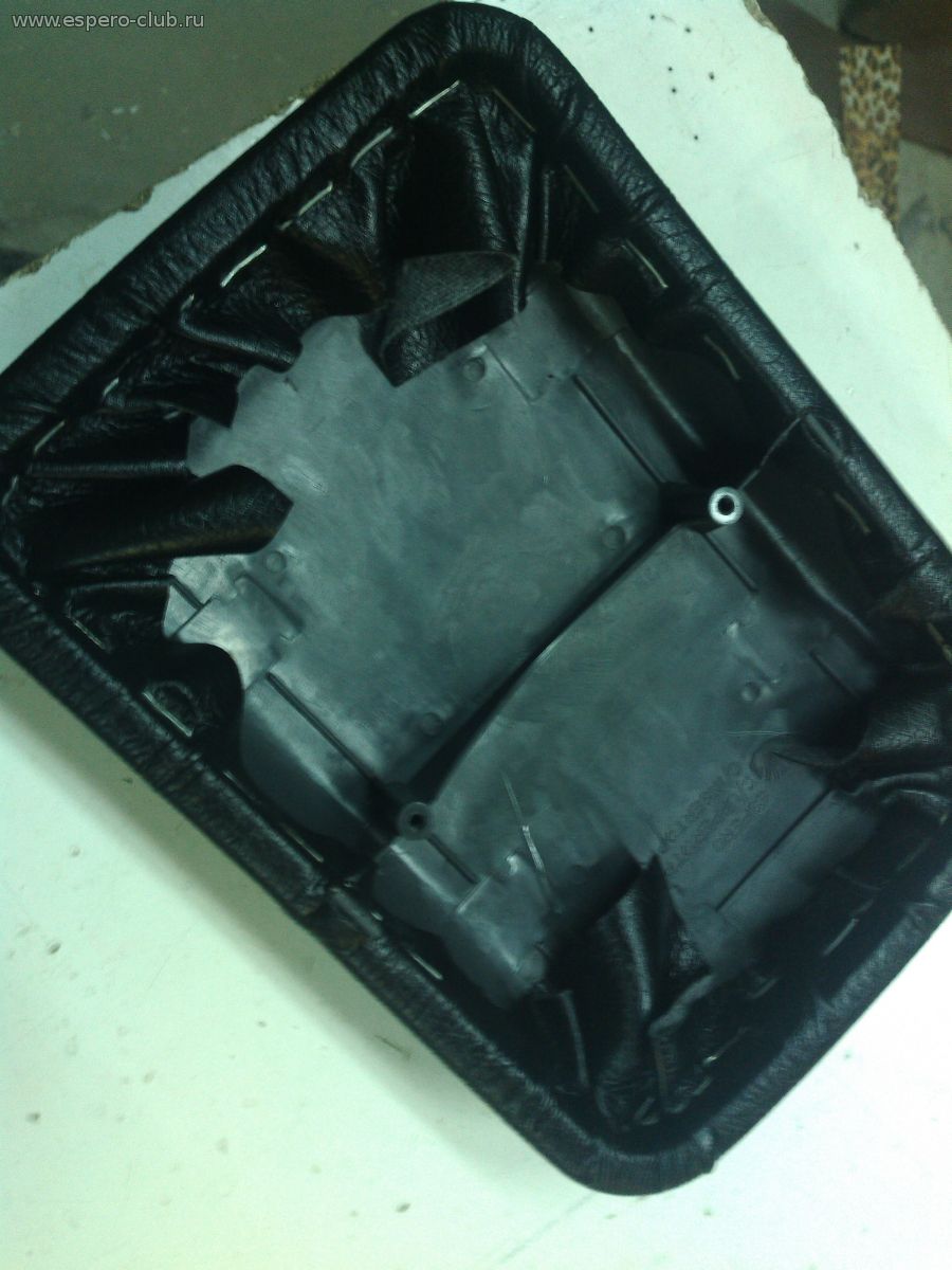

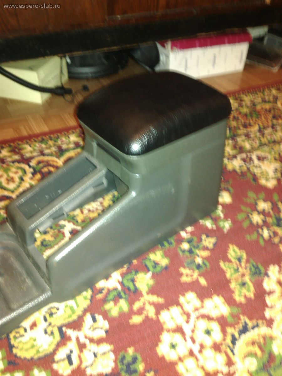

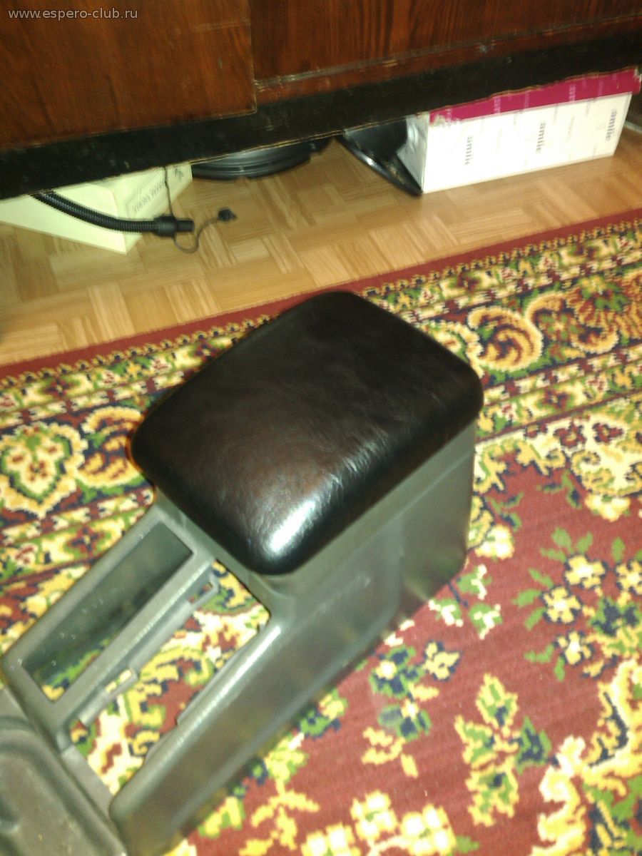

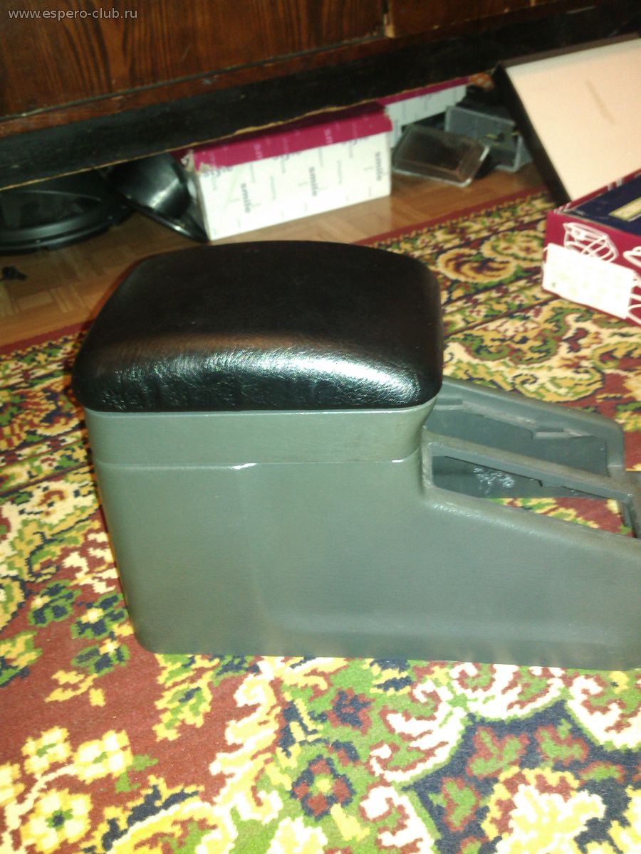

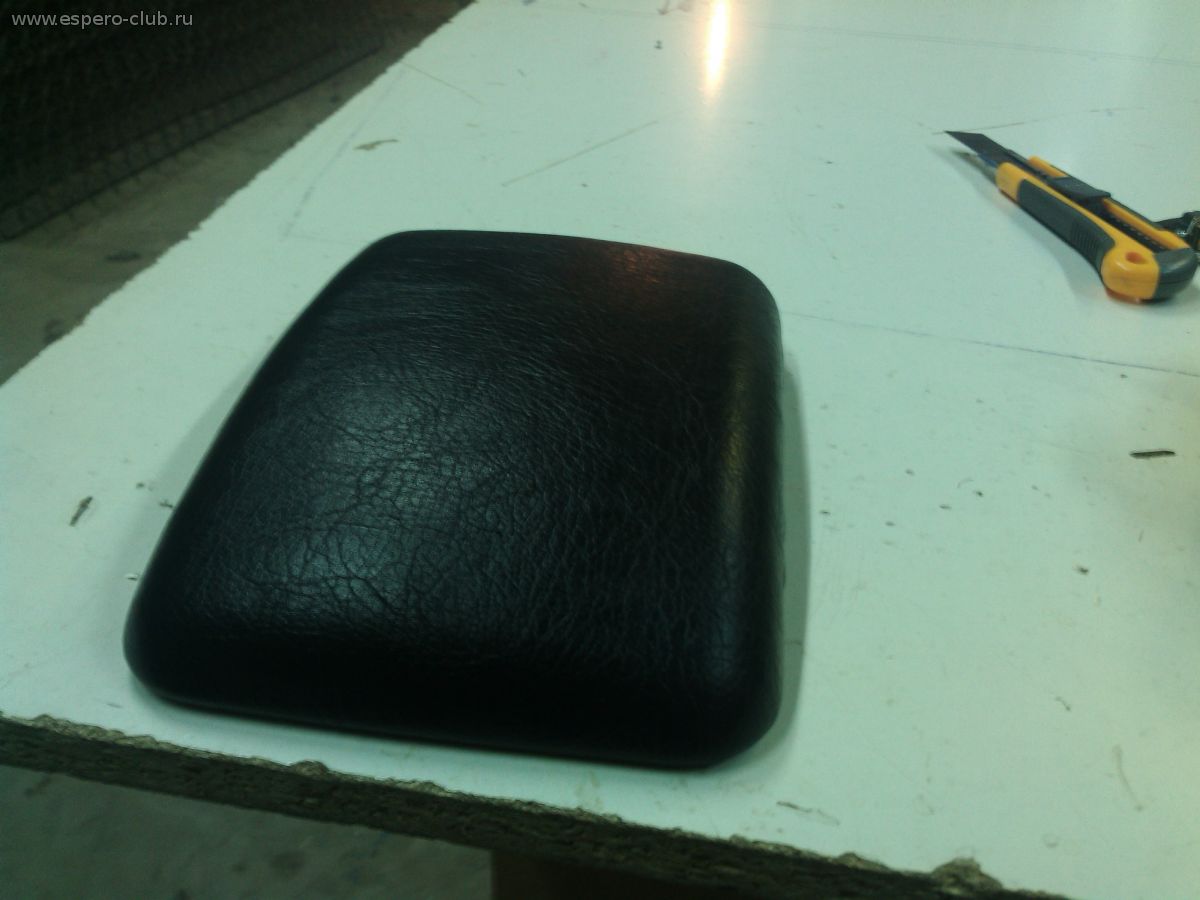

Действительно красиво!
RubansanДата: Вторник, 07.Апр.2015, 19:36:13 | Сообщение # 1431
happy клеил и на 88ой маленько)) верхушку им промазал после наклеил и уже утягивал... есть конечно складки) но зато нет грубых складок ,получилось равномерно раскидать их) но был бы клей нормальный мебельный красный) им бы лучше получилось думаю)
Добавлено (07.Апр.2015, 19:36:13)
Pahello, телефон еще только порфозно фоткает дома при освещении домашнем) еще грунтануть пластик, и покрасить в черный будет норм))
