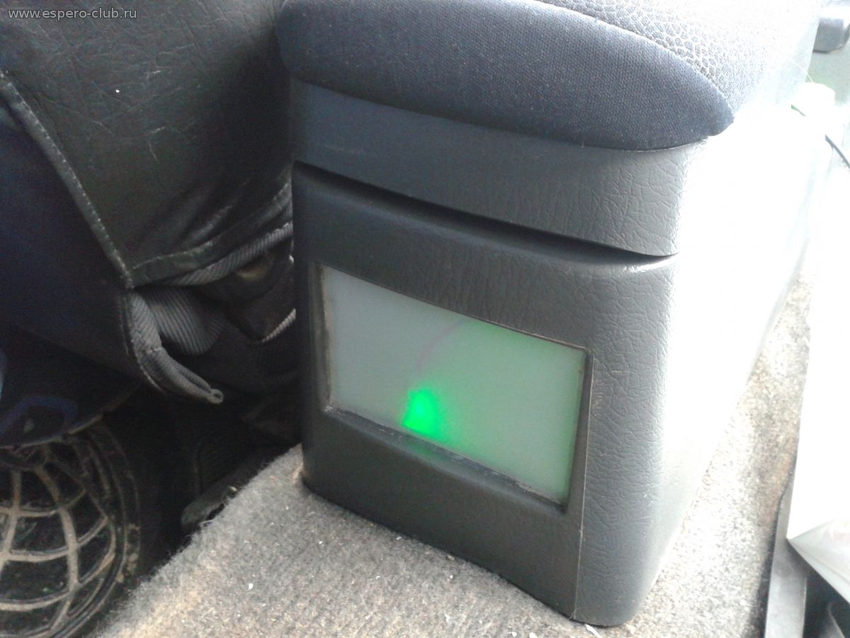

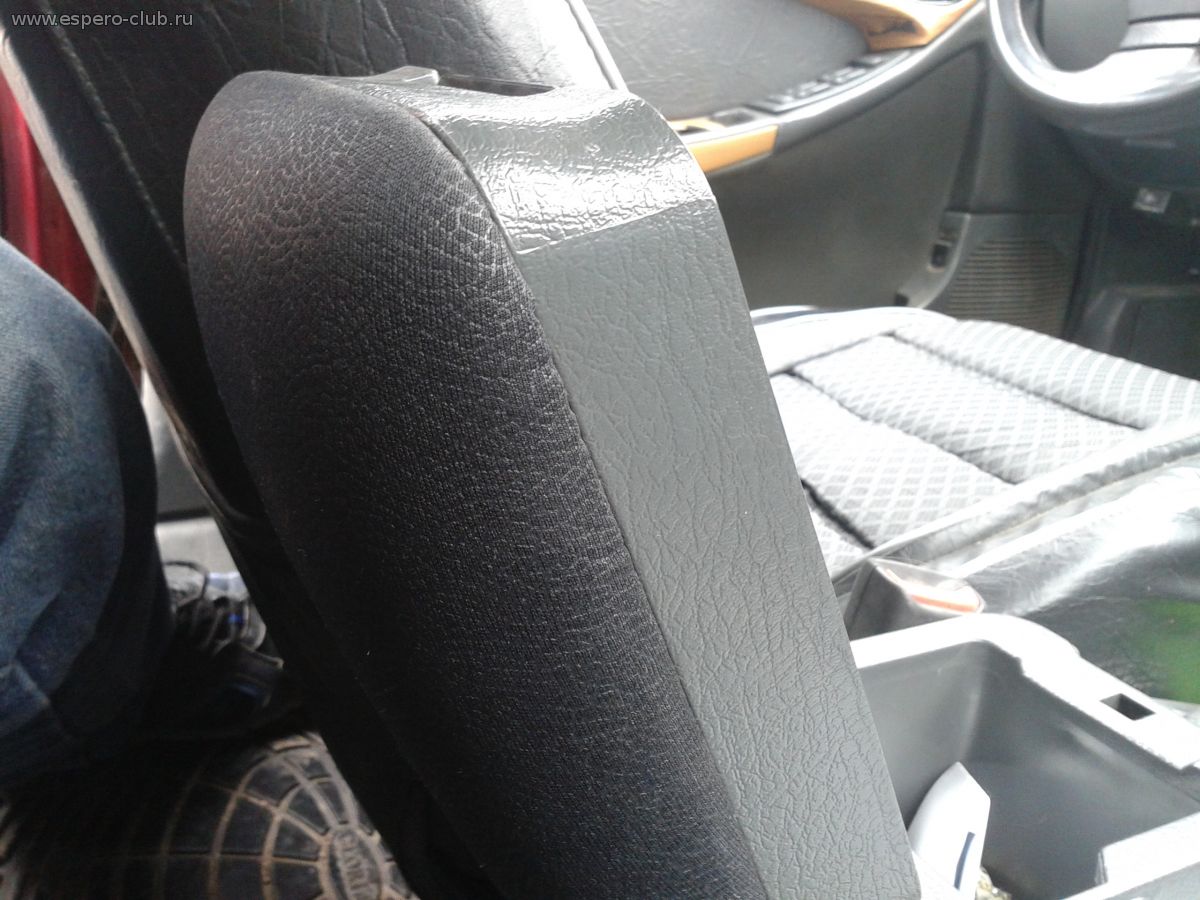

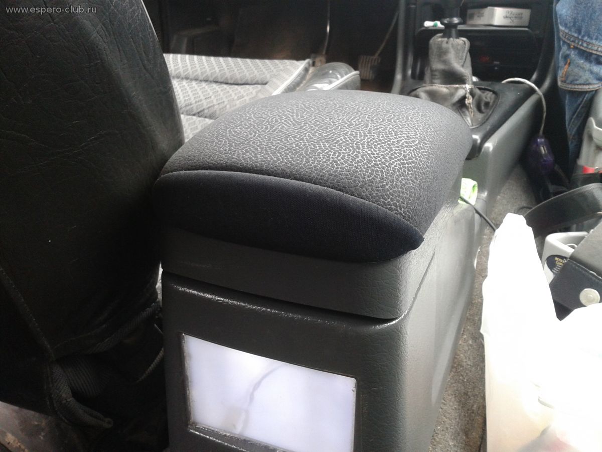

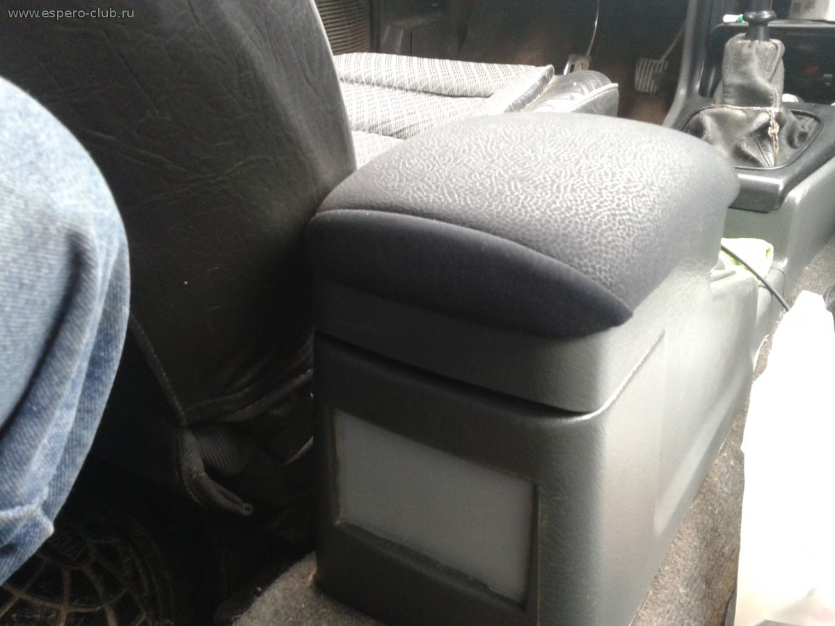

AiSДата: Четверг, 02.Апр.2015, 08:21:50 | Сообщение # 1144
Эту лампочку перенести внутрь ящика подлокотника ато вечером там хрен чего найдеш
в ящичке я всё загерметизировал (чтоб звуков звонких небыло)...лампочка там вобщем не к чему.
а мониторчик в эту дырочку от пепелки -былоб. идеально...еслиб он был smile (валялся в гараже)...всё миро-приятие это обошлось для моего кармана в 0 копеек .
