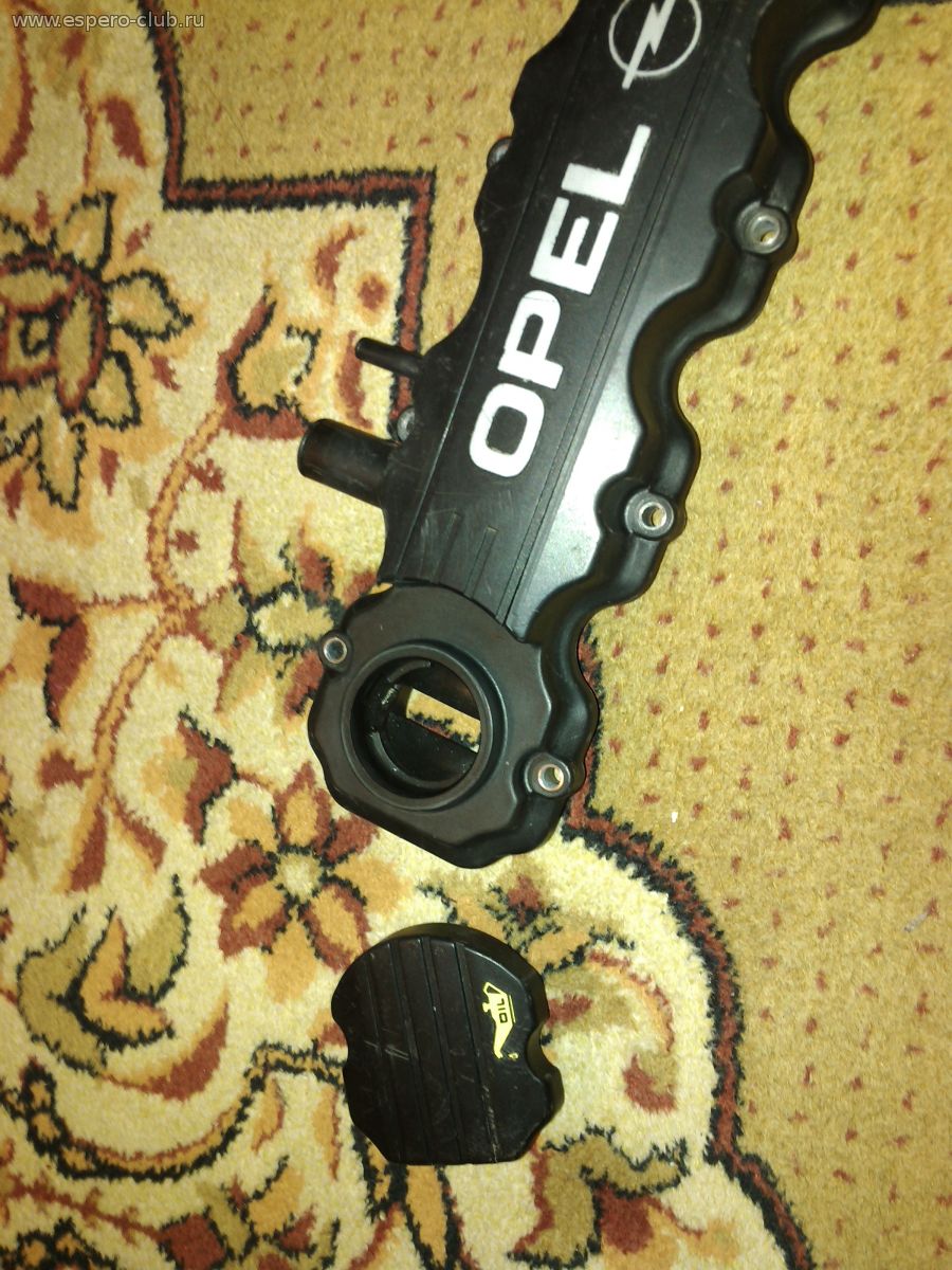

и вот я плинаирую же менять клапанную крышку, т.к. на той что от опеля штуцер сапуна выходит на крышке, а у нас как бы эта вещь была расположена на корпусе распределителя... так вот видел как один парень ее просто вынул и нашел где то заглушку нужного диаметра и на герметик ее вогнал.. ну в целом она туда и без него зашла с потугами но он ее промазал и тд. в общем избавился от него на распредвале и вывел как положено через клапанную) так вот заглушку на блок скажем так как найти данную? от чего и как она может называтся?
YriyДата: Суббота, 04.Июл.2015, 23:34:36 | Сообщение # 3619
Замерь диаметр и к токарю сходи. biggrin
Сними с донора крышку и сравни с той, которая тебе пришла! Минутное дело.

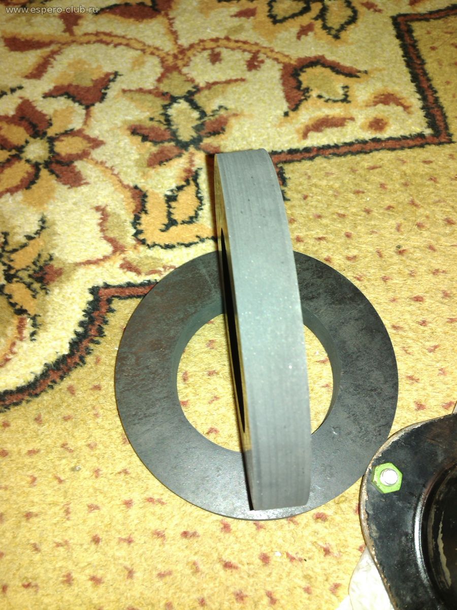

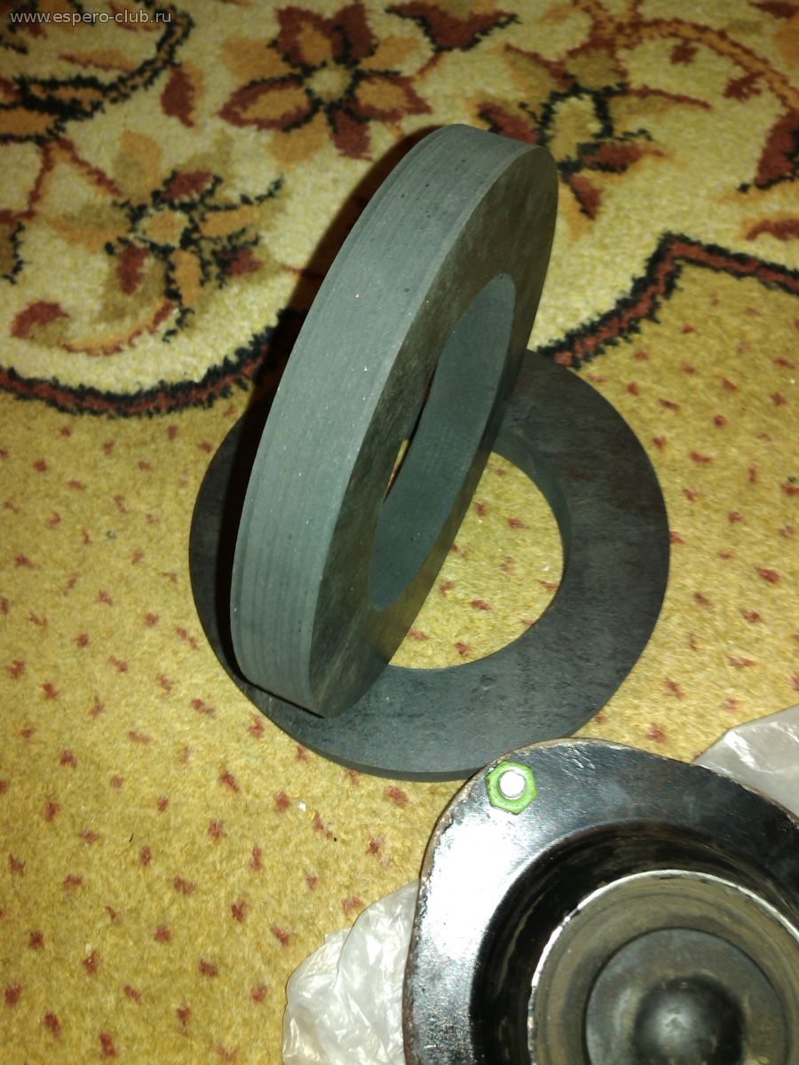

kostroma21, похоже придется((( еще че думаю, закажу наверное лемфорды опорники, и стоит ли после них машину на эти проставки резиновые которые купил поднимать?) м?)) она вроде уже на них будет выше если они не вылезут)
Опорники тебе передок не поднимут...если хочеш проставки ставить над опорником то тебе ещё и болты на опорнике удлинять придётся.

kostroma21, болты то любые я думаю не проблема ?? так ведь??? ) или там обязательно их обварить нужно будет)
YriyДата: Воскресенье, 05.Июл.2015, 20:34:53 | Сообщение # 3630
Болты надобно длиннее на ширину проставки. Ежели не обваришь, то не закрутишь....
