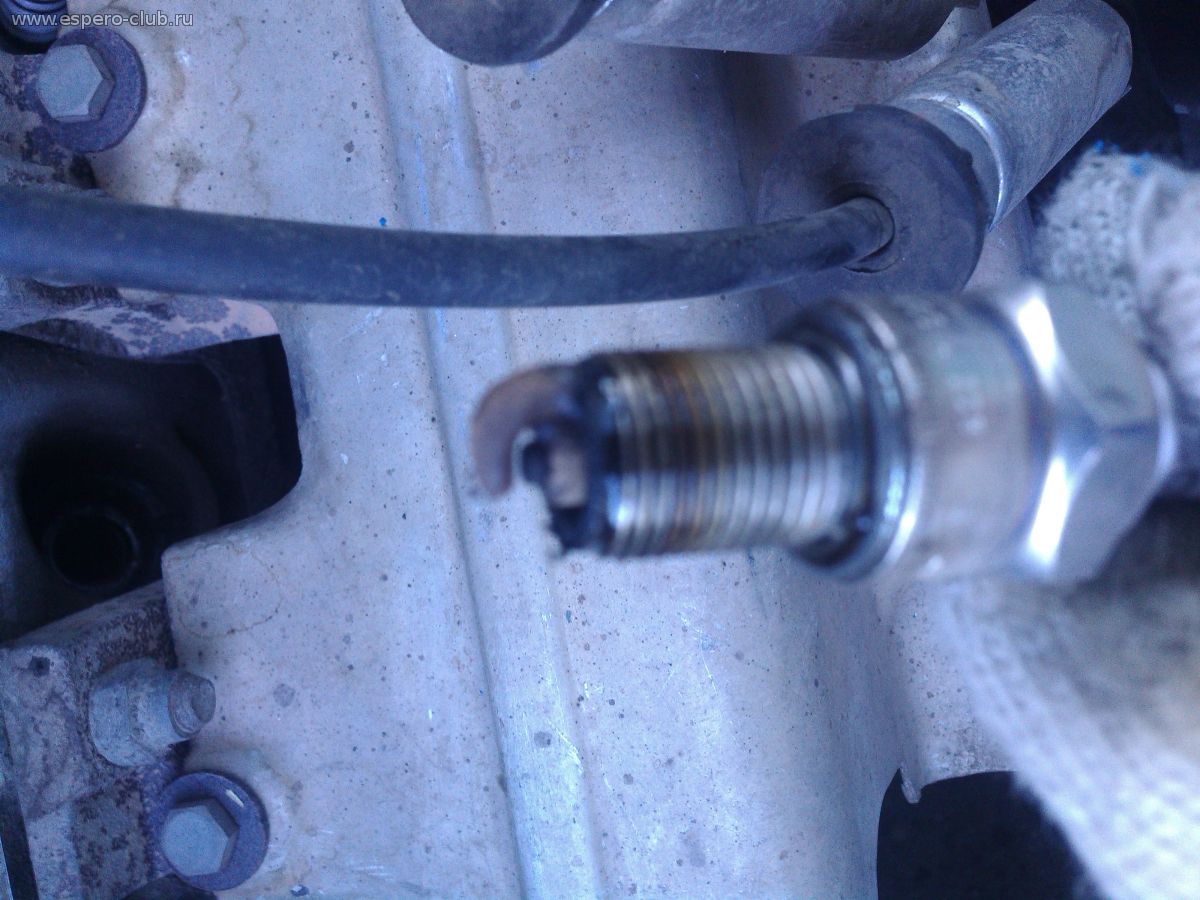

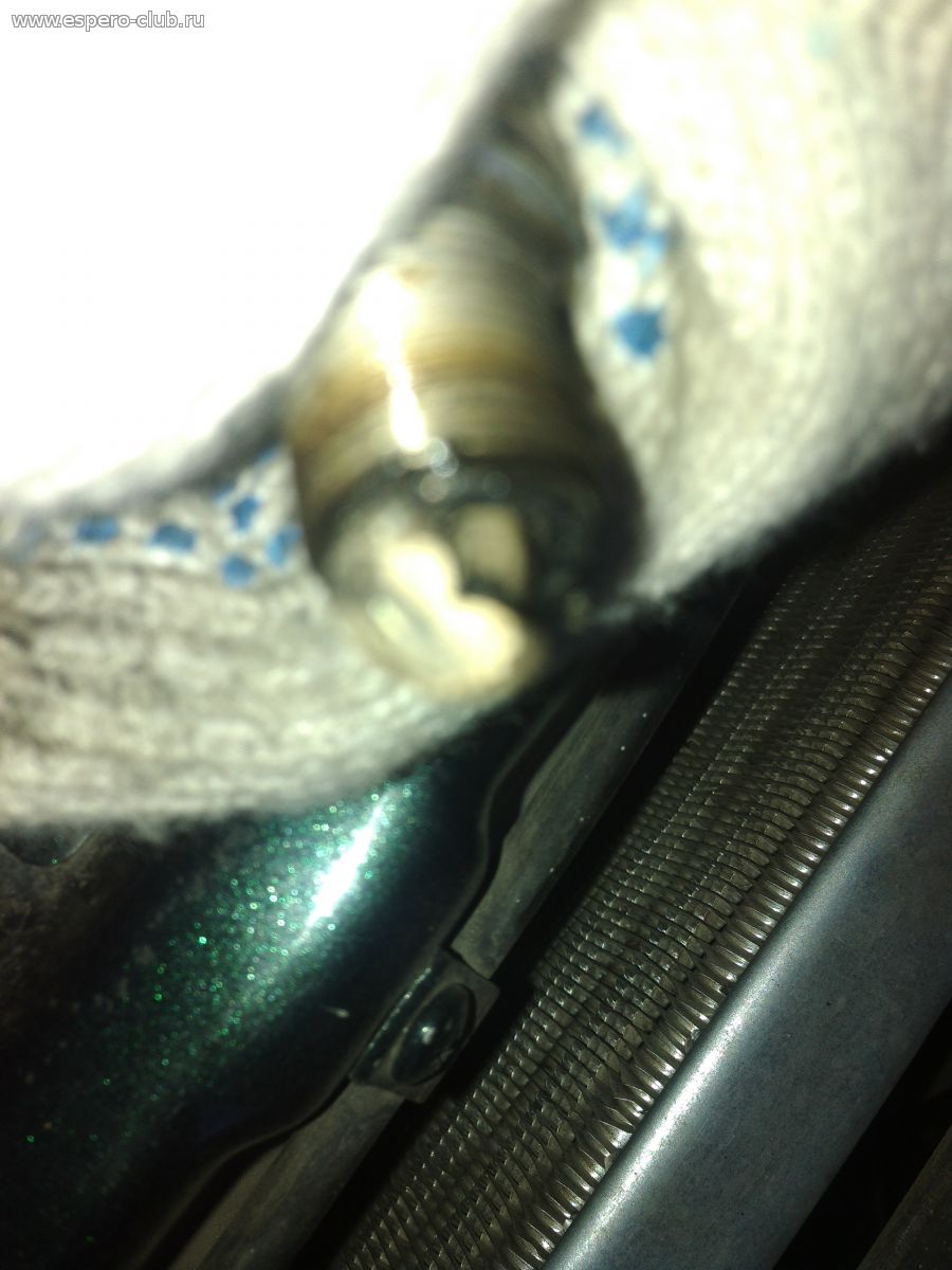

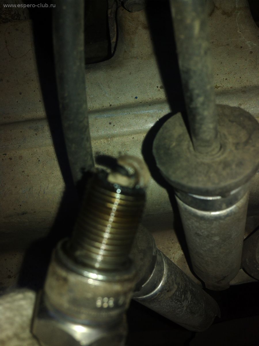

так вот выкручивал свечи, все бурые кроме второго целиндра, там непонятка вообще какая то, что то типа накипи облипило язычек.. думал может из за него..(( но вкрутив новые свечи ничего неизменилось... так вот теперь более конкретно язва эта вылазиет, она теперь может заглохнуть и при попытке завестись схватывает на пару секунд и глохнет, после можно молтить но будет снова бестолку... че то похоже снова как на комутатор сраный.. сколько их уже можно менять это уже второй сгорает бля(((( если конечно это точно он(( но зимой похожая херовина была((( что можно сделать чтобы этого больше не происходило то? я уже подзамучался с ней именно в этой проблеме... т.к. страхово начинает становится при езде на 200-300км , потому что тащится потом на тросу неулыбает... ну а уж к мелочам как там чему нибудь отвалится я привык.. но с работай двигла прям напряжонка бля((куда еще копать? на датчик хола не похоже?? а ДАД вообще как проверить?
Фотку свечек сделать можеш?

RubansanДата: Среда, 27.Авг.2014, 20:52:34 | Сообщение # 4402
качество неайс конечно но хоть как то )

kostroma21Дата: Среда, 27.Авг.2014, 20:56:13 | Сообщение # 4403
Фотки конечно не не айс...не понятно,это свеча второго цилиндра?
По мне так нормальная свеча.
Свечки фотай сразу все чтоб можно было сравнить.
RubansanДата: Среда, 27.Авг.2014, 21:04:10 | Сообщение # 4404
kostroma21, там получается что этот г образный пруточек он в какой то накипе облеплен был.. а так цвет да у всех остальных нормальный бурый.... раньше чисто когда на бензине ездил свечи поршивого вида были.. но даже при езде на бензе свечка во втором горшке засиралась чем то ... вот и думаю что это?? масло попадает или что ?
