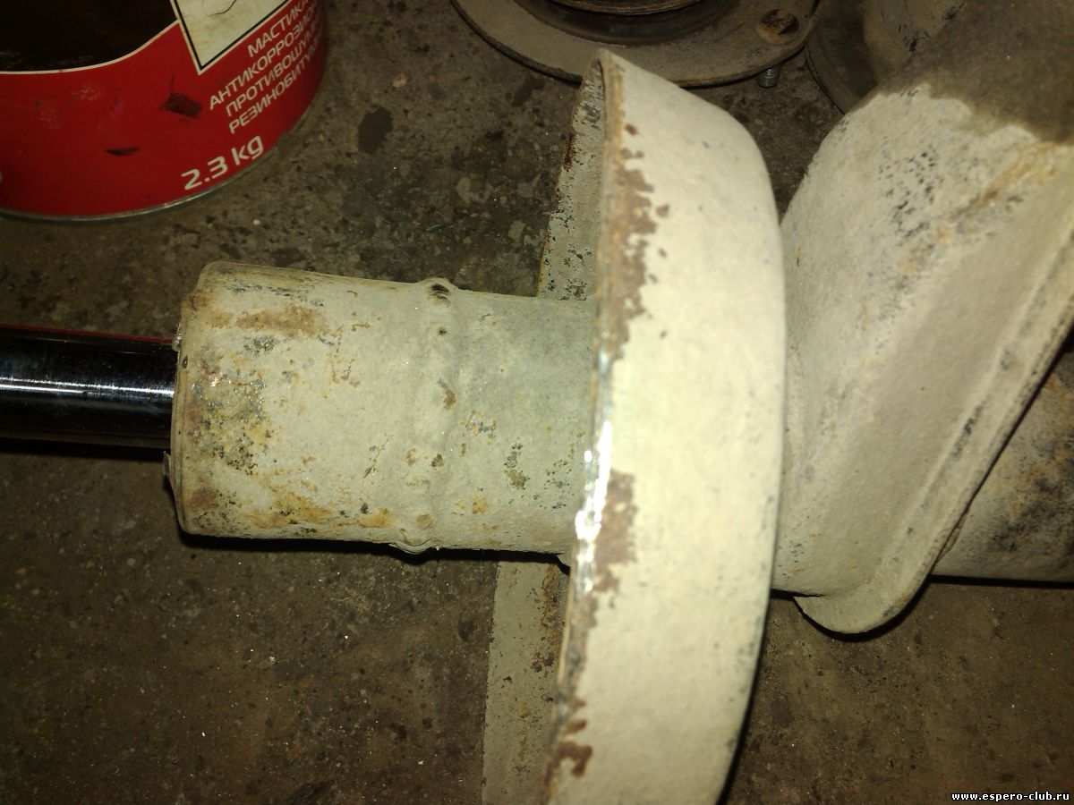

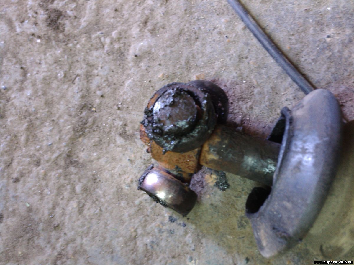

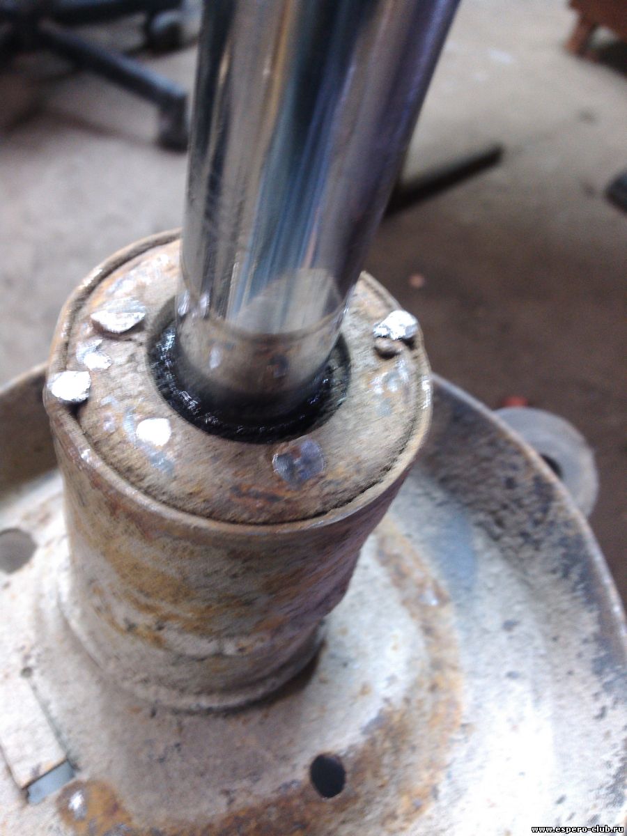

Вечер товарищи ))) сегодня вот начал разбирать левую сторону у машины .. открутил сначало целиком крепление которое держит цилиндр тормозной к стойке и понял что сделал не так это, после долго искал 6ти гранник в бщем открутил сначало целиндр после чего получилось снять диск , еще помучался со ступечной гайкой, на другой стороне сначало откручу гайку после уже колесо сниму) так вот снял ступичую вылезло легко все от руки из пазов внешней гранаты, видимо потому что буквально осенью менял на этой строне в сервисе подшипник ступечный, так вот пытался открутить болт здоровый который на 22 у рычага держит в салентблоке, плюнул и срезал его т.к. купил всеровно новый.
вот восле чего на новом рычаге тоже помучался удалять клепки , чтобы поставить болты чтобы шаровую можно было менять, но как то уж муторно я с этим провозился очень, сначало болгаркой резал думал так выбью.. ага конечно, пришлось сверлить ну и после выбивать остатки, в общем левый рычаг собрал на болты для шаровой, ну и вот последняя байда это открутить стойку от опороного подшипника, стянул двумя стяжками пружину кручу гайку на 17 нефига , шток крутится вместе с гайкой, ослабил стяжки чтобы пружину снова разжалась снова попытка никак, в общем принял решение что распилю пружину, пильнул, пружина естественно стрельнула, закусив маленько диск, выкинул его, другим уже дорезал на части мелкие пружину чтобы вытащить ее и зажать шток в тисках, чтобы отвернуть гайку эту проклятую у опорного подшипника, и очудо она пошла. ладно выверну снял все эти кожухи и тд, и для интереса решил проверить стойку сначало пробывал сверху как положено продавить не получиось ,перевернул , начал чуть ли не прыгать на ней всем весом и нефига она даже не шевельнулась, как будто заклинило ее.. неужтаки она и не работала вообще?((( возможно ли такое? или я мог погнуть шток в тисках и после этого на перестала вдавливатся.. и еще вопрос, патрон стойки же должен быть разборным?! но тут такая беда получается кайка была прихвачена с двух сторон сваркой, после чего я подумал что она вообще полностью преварена и зубилом сбил все навары этой гайки, а щас смтря понял что видимо последние 4е точки сварки какраз не надо было срезать а уже силой откручивать эту гайку, так вот реально ли я думаю что она разборная? или нет? эт че с завода так шло вообще? что крышку прихватывают сваркой?

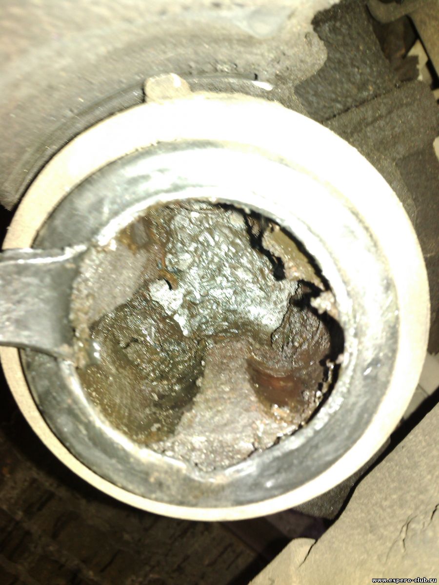

Добавлено (04.Май.2014, 20:48:09)
а еще там две фотки выложил убитой внутренней гранаты ((

Rubansan, Что бы шток не крутился, надобно на стоящей на колесах машине специальной головкой (она полая, а вовнутрь головки вставляется торцовый ключ и он держит шток) сорвать гайку на пару оборотов. И ступичную гайку надобно срывать, пока машина на колесах стоит.
А на стойка у меня на гайке , а не на сварке. Может уже колхоз?....
kostroma21Дата: Воскресенье, 04.Май.2014, 21:09:14 | Сообщение # 2399
Rubansan, Так ты и Антоху обскачеш biggrin Он у нас тоже любитель болгаркой помахать.
Пружину при снятии стойки стягивать не надо...она стягивается уже на снятой стойке когда картридж меняется.
Шток и гайка в опорном подшипнике выкручиваются двумя ключами(сейчас уже номера не помню)
Клёпки с гайки картриджа зря срубил...как теперь её выворачивать будеш?Фактически ты срубил то за что эта гайка выворачивается.Когда в такие дела лезеш то сначала все резьбы,гайки болты пролей загодя ВДшкой...легче отвернутся.
Пружину то зачем порезал?
