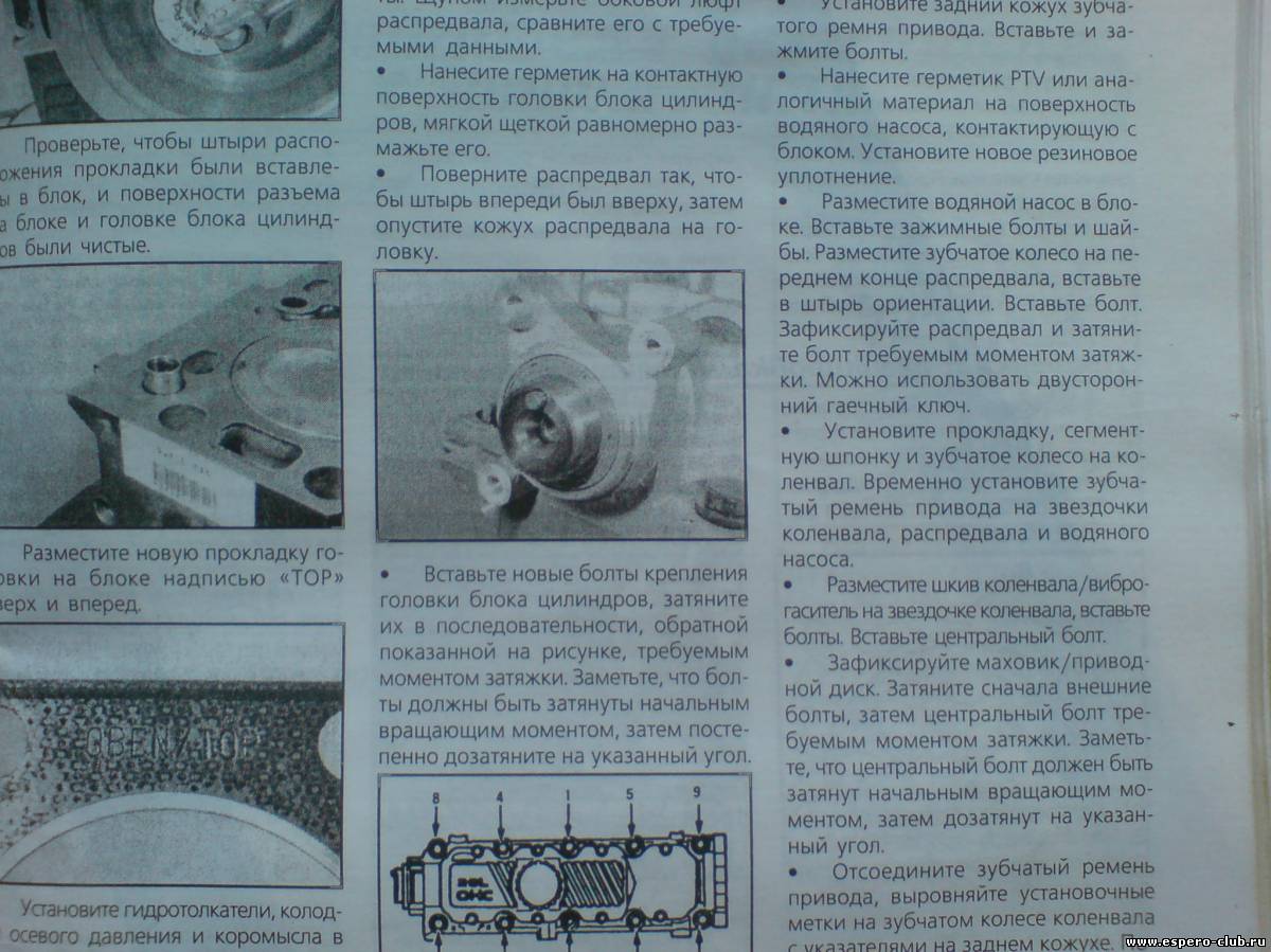

kostroma21Дата: Суббота, 29.Июн.2013, 07:45:36 | Сообщение # 1261
Wolgograd, Тебя это интересовало?
Прикрепления: 0956207.jpg (145.5 Kb)

kostroma21, Ты опять какие-то газеты фотографируешь? biggrin biggrin biggrin
