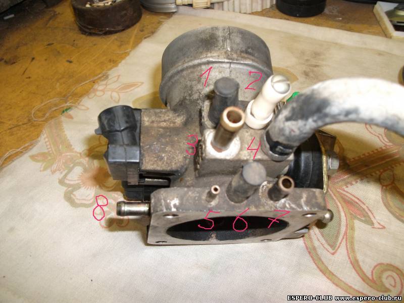

kostroma21Дата: Суббота, 05.Окт.2013, 22:03:08 | Сообщение # 4501
Цитата (seven_1989)
вторая откуда то из под щита выходит
На дад как раз с боку корпуса дросельной заслонки крепится а трубка с печки с низу корпуса...на самый тонкий штуцер.
8 это ДАД
5 печка
Прикрепления: 6543591.jpg (64.3 Kb)
Сообщение отредактировал kostroma21 - Суббота, 05.Окт.2013, 22:07:17
Вот и ошибка по-моему, пойду проверю

seven_1989, Ты когда ДПДЗ ставил проставку с оси заслонки не просрал?Дпдз адаптировать в общем то не надо...но у него есть возможность чуть-чуть довернуть.Ослабляеш винтики и чуток доворачиваеш.
YriyДата: Суббота, 05.Окт.2013, 22:18:39 | Сообщение # 4511
Как она выглядит? А может рхх охерел от чистоты и сошёл с ума? smile
